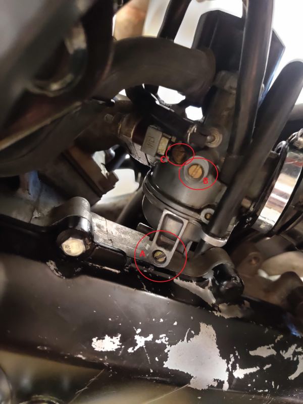

Bonjour, j'ai une petite question concernant le carburateur, comment augmenter le ralenti ?
Je vous met une photo que j'ai pris de mon carburateur, je ne sais pas quelle vis correspond à quoi, si vous pouviez m'aider en me disant quelle est la bonne vis à tourner et dans quel sens (j'ai mis des lettres A B C).

salut
vis a tu y touche pas ces pour le trop plein sa
vis b ces la bonne pour le ralentit et il faut la serrais un peu puis attendre que tout se stabilise et si pas bon re serrais encore puis re attendre que ça se stabilise et sa jusqua que tu es le bon ralenti
vis c ces la richesse a ne pas toucher pour toi dans ton cas actuel

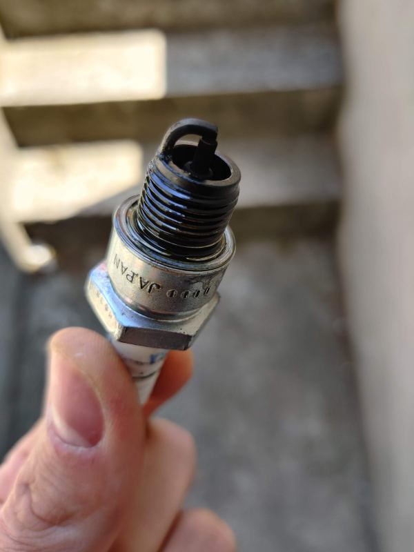

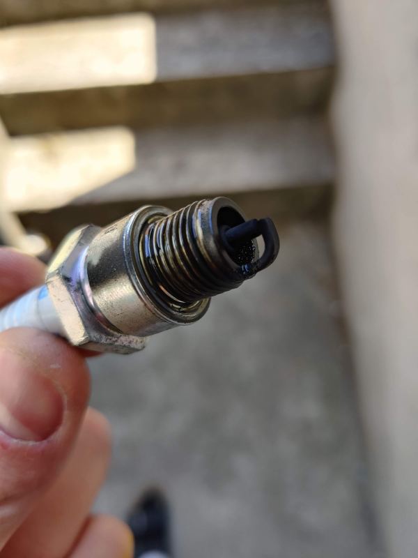

J'ai une autre question cependant, lorsque le scoot est bien chaud il perd en puissance, et quand je m'arrête que je veux repartir il broute et a du mal à monter dans les tours.
J'ai pensé à un problème de réglage de richesse, donc j'ai démonté ma bougie qui est grasse et bien noire donc trop riche (je pense, voir photos).
En voyant la photo de mon carburateur (la boîte à air est à droite hors photo), si j'ai bien compris je suis censé visser (donc tourner vers la droite) pour rajouter de l'air non?
Parce que le scoot tourne super mal si je tourne petit à petit vers la droite, mais va moins mal si je tourne vers la gauche (donc si je rajoute encore plus d'essence?).
J'ai tout de même moins de perte de puissance, mais du coup j'ai encore enrichi le mélange en tournant vers la gauche (= en dévissant) ?
