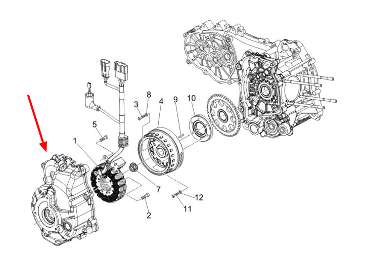

elriri35 Posté(e) le 9 mai 2020 Auteur Signaler Posté(e) le 9 mai 2020 (modifié) Merci pour vos réponses. Alors comme je soupçonnait un problème d'allumage j'ai voulu démonter pour vérifier que tout était correct. Sauf qu'au démontage mon carter était plein d'huile !!! J'ai pas pu terminer le démontage car j'ai du gérer la crise de l'huile sur le sol, mais je ne pense pas m'être trompé de carter car en le décollant je sentais bien les aimants le retenir... Je n'ai encore jamais vu un allumage baigner dans l'huile, c'est sans doute un joint spy qui a lâché, il faut que je me renseigne afin de savoir si c'est normal ou pas. Edit : Voilà le carter que j'ai démonté. Modifié le 9 mai 2020 par elriri35
