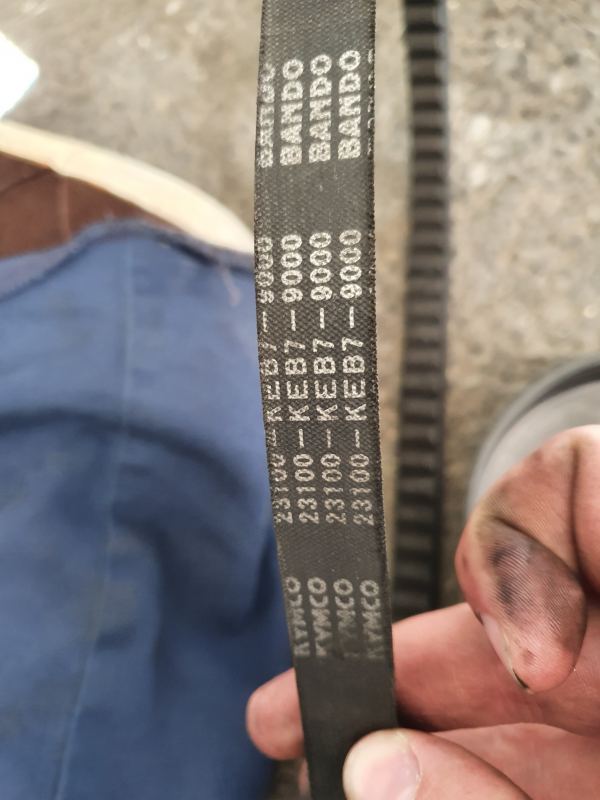

Ça marche merci pour ces conseils. Je vais vérifier la longueur du canon dès que j'ai un moment. Est-t-il possible de trouver un canon compatible avec le variateur et ainsi changer uniquement cette pièce ? Dans le doute tu me conseillerais quoi comme variateur ? selon toi pas besoin de changer le ressort de poussée de l'embrayage ? la courroie semble être d'origine Cf photo. Je démonterai pour regarder le gicleur principale mais la bougie semble d'une couleur brune donc peut-être pas besoin de changer ...

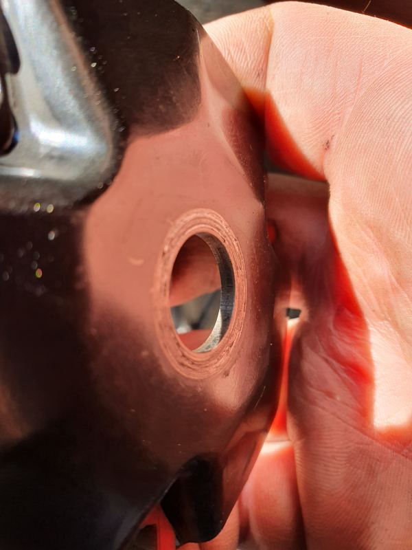

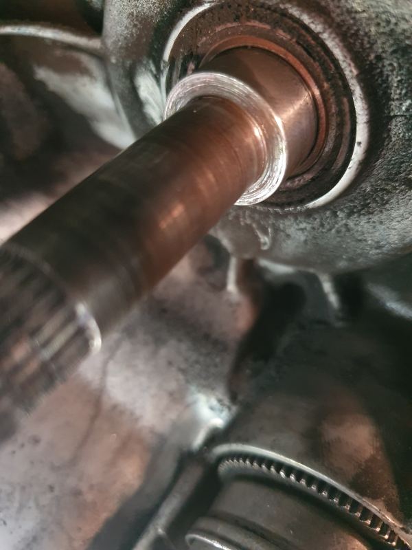

Après vérification, le canon du variateur ne fait que 36mm au lieu des 38 préconisés... est-il possible de changer uniquement le canon ou le variateur est bon pour la benne ? D'autre part, je me questionne sur la manière dont est fixé le plateau pression sur l'arbre de transmission... J'ai pu voir sur tous les scooter que j'ai démonté des cannelures sur l'arbre ce qui permet de fixer ce plateau mais sur ce scooter il n'en est rien... en effet l'arbre est lisse ( photo ) et le trou du plateau aussi... Comment se fixe ce plateau ? Par simple pression du canon ?
D'avance merci pour vos retours

Pour la courroie:
https://www.50factory.com/pieces-neuves/61753-courroie-kymco-agility-dink-18x742mm-top-performances.html
Si la mesure est exacte, elle fait 13mm de plus que l'origine, ce qui est parfait.
