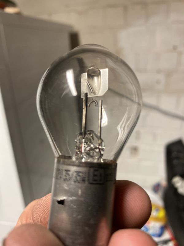

Bonsoir, après je viens vers vous pour chercher à l’aide car j’ai un petit problème avec mes feu avant, donc quand je démarre il n’y a qu’une lampe sur deux qui s’allume et quand j’allume les pleins phares la lampe de base s’éteint et c l’autre ampoule qui s’allume sa fais une sorte de clin d’œil, je suis sur que sa viens d’un problème électrique mais je sais pas d’où si quelqu’un pourrais m’aider !

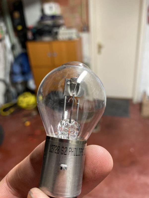

à l’instant, Bkss a dit :
A votre avis c pas juste l’ampoule qui est grillé ?
mum si on dirais quel la cramer  d'ou pourquoi je tes dit aussi de contrôler l'ampoule ;)

Il y a 9 heures, Bkss a dit :
Modifié par dada65
Il y a 10 heures, dada65 a dit :
Change simplement celle qui a cramer celle ci quoi
( je déplace ton sujet résolut je pense maintenant dans la rubrique électrique  )
Ça va super un grand merci les gars !
