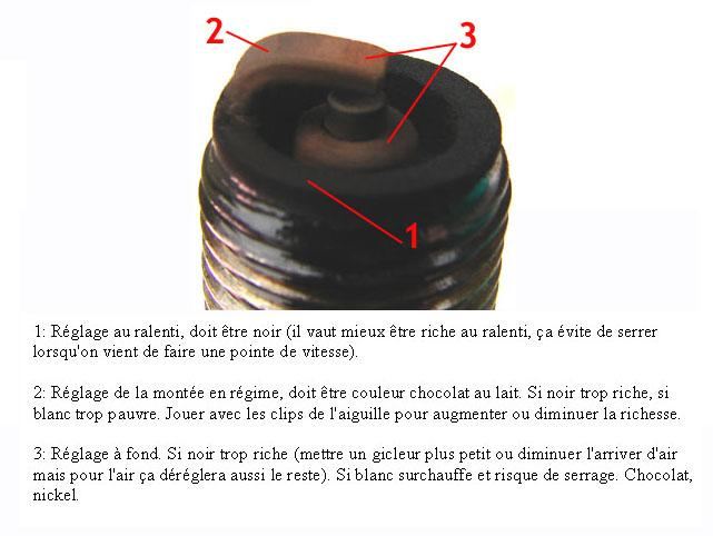

bonjour si ca peu t,aider a comprendre un peu mieux...
ralentis , et 1ere quard de poignée vis de richesse
moitier a 3/4 de poignée clips d,aiguille.
et fond de poignée gicleur principale.
donc si tu as un creux ca peu être ta vis de richesse mal régler.

tu as un bon tutoriel pour régler ta carburation en parti tutoriel et guide pratique
sinon vois pour ta vis de richesse en la touchant un peu si ça change pas grand chose il faudra a ce moment la voir pour un gicleur de ralenti plus gros si trop dair en bas régime mais cela sera a confirmer car je conner pas les 17,5 phbg
