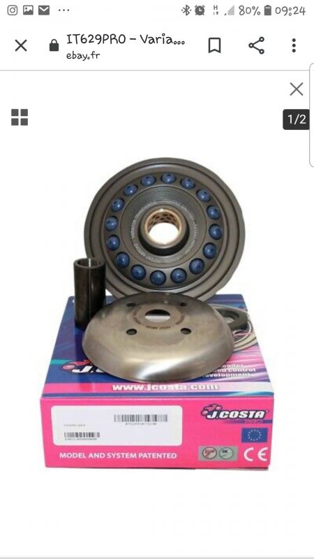

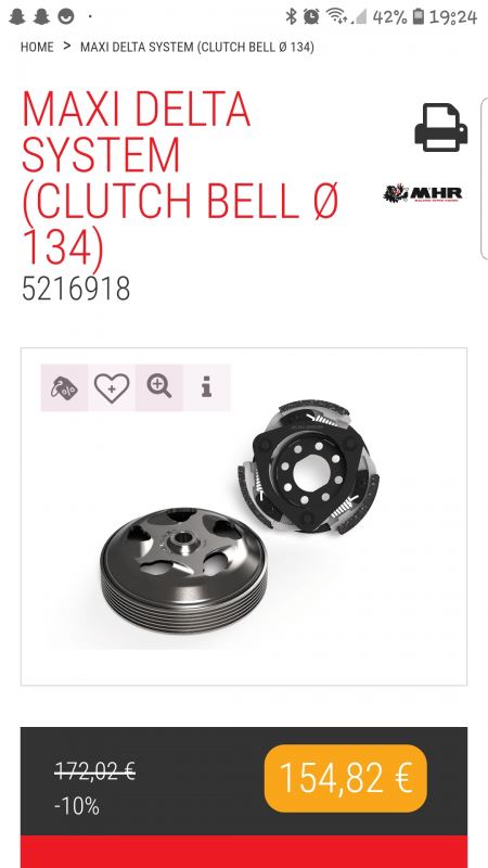

Donc , j'ai mon scooter il y a peu de temps et le vendeur ma donner avec le scoot un variateur jcosta (pro) neuf en boîte avec 12 galet de 16g(photo) . Que je nai pas encore monté , et il est équipé d'un filtre à air malossi et d'un pot akrapovic débridé. ma question est je compte acheter le kit embrayage+cloche malossi(photo) , mais vu ma configuration j'aimerai savoir quel ressort dembrayage dois je mettre et ressort de poussée ?
j'ai apler malossi store et le vendeur au tel le mec même pas jfini ma phrase il me dit oui prend tous les ressort en blanc sans même savoir ma configuration et ma poser aucune question sur le scoot quoi , donc voilà si quelqun pouvait meclairer s'il vous plaît merci davance , votre réponse maiderai a savoir quoi achter

Salut, pour le ressort de poussée (le gros ressort), le vendeur que tu as eu au téléphone a sûrement raison. Blanc doit suffire.
Un ressort de poussée ne sert qu'a éviter un glissement de courroie, et il faut déja beaucoup de puissance pour arriver à faire glisser une courroie. Donc à part empêcher ton moteur de délivrer toute sa puissance, un ressort dur ne sert à rien. Ceux qui disent qu'un ressort dur donne de la reprise se trompent. C'est juste une impression car le moteur est maintenu dans les tours.
Le vendeur savait donc très bien ce qu'il te dit.

Pour ma part c'est carépent pas le même scoot , plis de vivacité plis de trou,  je rourne la poignée et c'est direct je décolle,  pour le réglage il a mis au Jcosta les 12 galet de 16g livrer d'origine avec le variateur , il a essayé plus lourd et plus léger avec ma configuration les 16g sont pil poil !! , sa strouve jcosta a ptete etudier laffaire qui c'est,  embraygae gros ressort il a tester les 2 blanc et jaune , il a mis le blanc , et les 3 pti ressort il a mis en jaune voilà pour la configuration  , neanmoins chui très satisfait ah oe c'est trop le kiff j'ai juste perdu 4km/h en vitesse de pointe mais niveau reprise accélération c'est le top vraiment , lui même m'a dit que le jcosta c'est plus brutale que le malossi mais c'est pas son kiff lui , il aurrai mis un variateur malossi après voilà . Je tiens a vous remercier en tout cas. et a venir je dirai après l'été je compte acheter le kit cylindre piston de cz polini qui aparement donne 5chevaux de plus!! pour un 4 temps plutôt pas mal, ptete avec de bon réglage ateindre les 30chevaux qui c'est  https://www.moto.it/accessori/polini-il-cilindro-per-vespa-300-gts-puntata-6.html

pour les ressort j'aurai fais l'inverse les petit blanc sont moins dur et pour l'ouverture des mâchoires sont plus réactive ca retard pas trop ( je te dis car quand je fessais les balade organiser avec mon père avec le forum nexus Arena bon on était le seul Yamaha 125 mdr hi nous somme partie des Pyrénées juste a la grande motte et la veille de la balade y'avais deux nexsus a régler en ressort et un avais mis un ressort jaune en pousser et petit blanc avec le variateur JC et des disction avec les proprio des nexus en terme de reprise etc c'était soit tout jaune ou petit blanc et gros jaune suivant les configuration  :) )
pour en revenir au variateur JC c'est comme je t'avais dit au début c'est très bon variateur en terme de perf mais je n'est jamais accrocher dessus et le malossi et très réputé et très bon tout comme le Polini qui et encore énorme
pour le kit en question le lien et pour Vespa ?
pour les courbe ca m'intéresse :)
Ba c'est quoi la dif , ressort tout jaune et pousser jaune petit blanc ? Après oui moi comme il me la mis c'est super me concernant,  demmarrage reprise de ouf fin voilà pas de trou pa dattente c'est boum on bouge quoi peux importe le moment ou vitesse ,avant avec l'embrayage d'origine trop dattente fin voilà , la c'est brutale et accélération bien vive .il me convient comme sa , le lien c'est pour tout vespa nexus il se monte sur les moteurs piaggio vespa fin c'est le mm groupe koi ( il est trop chere jlai trouver a 600) les courbes tjr pas reçu , je le tcheck demain
