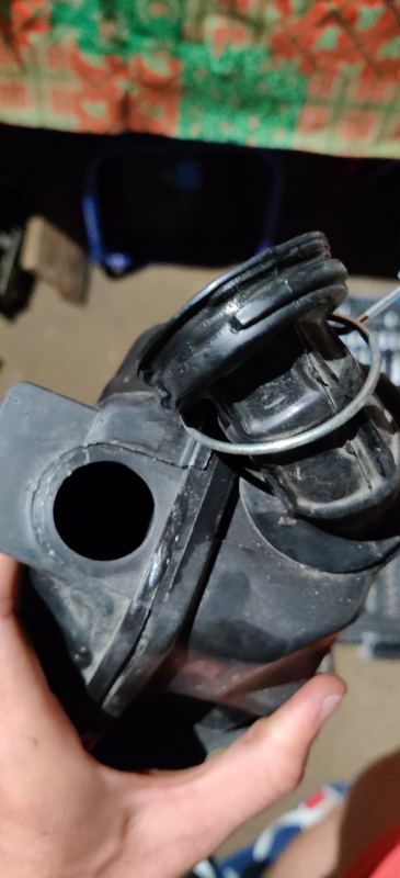

Lucas7754081 Posté(e) le 11 juin 2020 Auteur Signaler Posté(e) le 11 juin 2020 Le 10/06/2020 à 20:45, Greg95 a dit : Pour débridé ta boîte à air faut enlever le manchon d entré d air de ta boîte. Mais le mieux avant règle tes autre soucis car une fois débridé tu vas amener plus d air donc il faudra régler à nouveau ton carburateur. c'est mieux comme sa il respirera plus
Greg95 Posté(e) le 12 juin 2020 Signaler Posté(e) le 12 juin 2020 Si tu était trop riche ca ira mieux, par contre si tu était limite pauvre rajoute 2 point en gp. Non seulement il va mieux respirer et il va avoir un meilleur bruit..
Lucas7754081 Posté(e) le 12 juin 2020 Auteur Signaler Posté(e) le 12 juin 2020 Il y a 3 heures, Greg95 a dit : Si tu était trop riche ca ira mieux, par contre si tu était limite pauvre rajoute 2 point en gp. Non seulement il va mieux respirer et il va avoir un meilleur bruit.. J étai pas mal pauvre du coup j' ai mis gicleur 90
Greg95 Posté(e) le 12 juin 2020 Signaler Posté(e) le 12 juin 2020 Pour te donner une idée après moi en gp j'aime être un peu riche mais avec à l époque mon polini 50 et à peut près la même configuration que toi je tournait à 92. Donc 90 je pense que ce sera bon. Et mine de rien juste en enlevant le manchon de ta baa tu verra le comportement de ta machine va changer. Cornet perso ca gueule trop pour du all day, mais une baa débridé ou modifier comme @jimmy@ ca donne au niveau perf et le bruit n'est pas dégueu.
Lucas7754081 Posté(e) le 12 juin 2020 Auteur Signaler Posté(e) le 12 juin 2020 il y a 25 minutes, Greg95 a dit : Pour te donner une idée après moi en gp j'aime être un peu riche mais avec à l époque mon polini 50 et à peut près la même configuration que toi je tournait à 92. Donc 90 je pense que ce sera bon. Et mine de rien juste en enlevant le manchon de ta baa tu verra le comportement de ta machine va changer. Cornet perso ca gueule trop pour du all day, mais une baa débridé ou modifier comme @jimmy@ ca donne au niveau perf et le bruit n'est pas dégueu. j'ai testé j'ai mis un de 90 j'ai enlevé le manchon... Et le scoot ce comporte hyper bien la vis d air est a 2,5 et il marche nickel partout merci beaucoup 1
