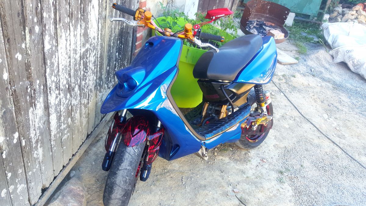

salut
perso pour mon rocktro j'ai poncé pour fair une acroche puis 2 couche d'aprêt j'ai reponcé tout l'aprêt pour le lissé au max et peinture pluss vernis se serra tout lisse
Impec, j'avais un doute sur l'épaisseur de l'aprêt mais je vais suivre ton conseil. j'ai déjà fait un gros ponçage pour lisser un maximum. Je vais faire le tablier également. L'avantage c'est qu'il est tellement aéré qu'il ne reste plus beaucoup à poncer. Je vois que tu as fait également pas mal de boulot niveau lissage / découpes ça rend bien. Ta peinture, au pistolet?
