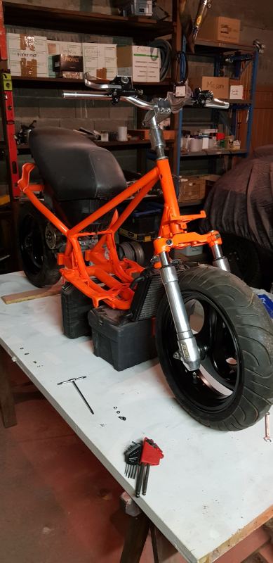

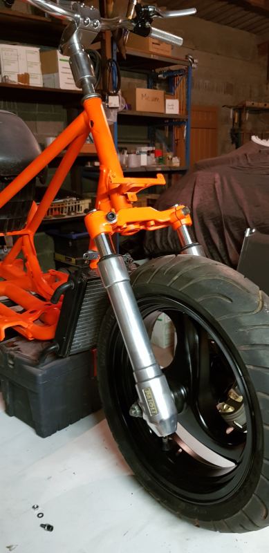

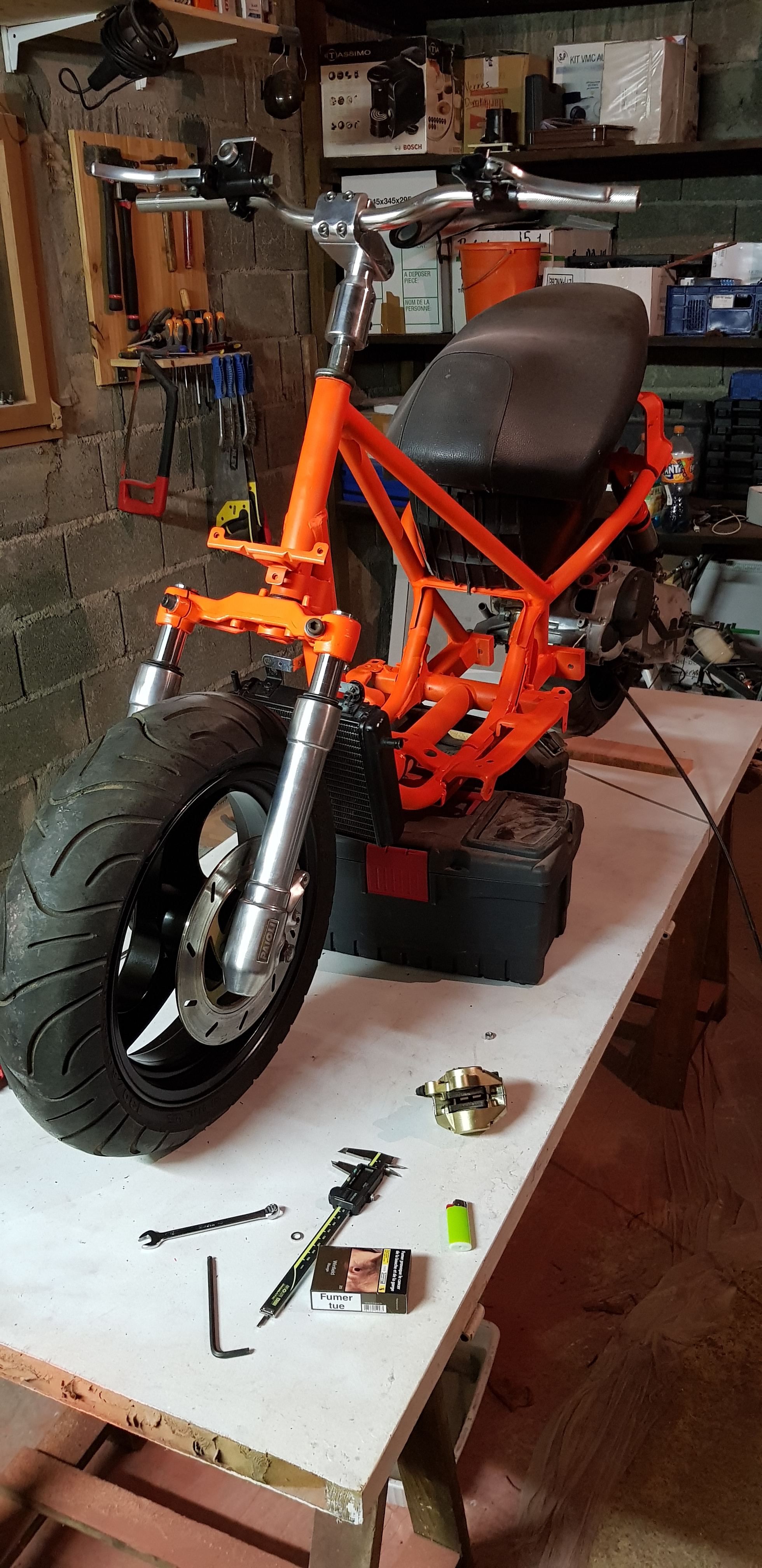

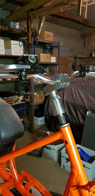

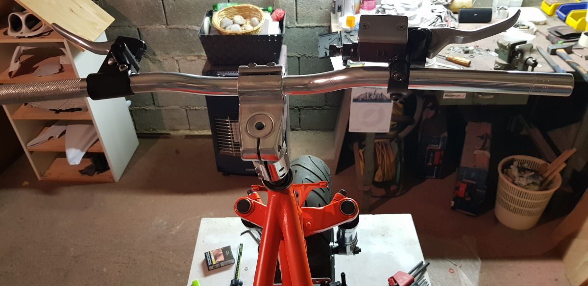

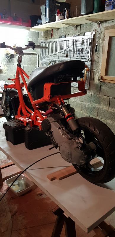

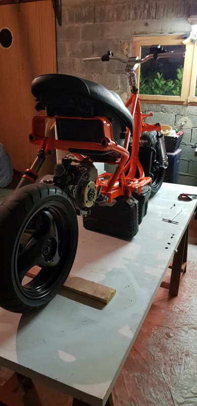

  1. Avancement du projet Rocket LC Piaggio. Le cadre est fini et peint. Les polissages divers terminés. Ça se remonte tranquillement. Manque plus que quelques éléments avant les premiers tours de roue. J'attends vos commentaires

  3. Salut les gars, est-ce que quelqu'un à une astuce pour lisser le spoiler avant "bequet ou nez" et le tablier sur un booster Rocket. Ces carénages ont d'origine une surface granuleuse et je cherche à lisser tout ça. Autre chose, la rubrique tuning ou l'on pouvait présenter son scoot est-elle toujours d'actualité? J'aurais bien voulou présenter mon Rocket qui arrive (enfin) à terme. Par avance merci de vos retours
  4. Cool, super initiative, ça tombe très bien je suis à l'étape peinture . L'assemblage final est proche
