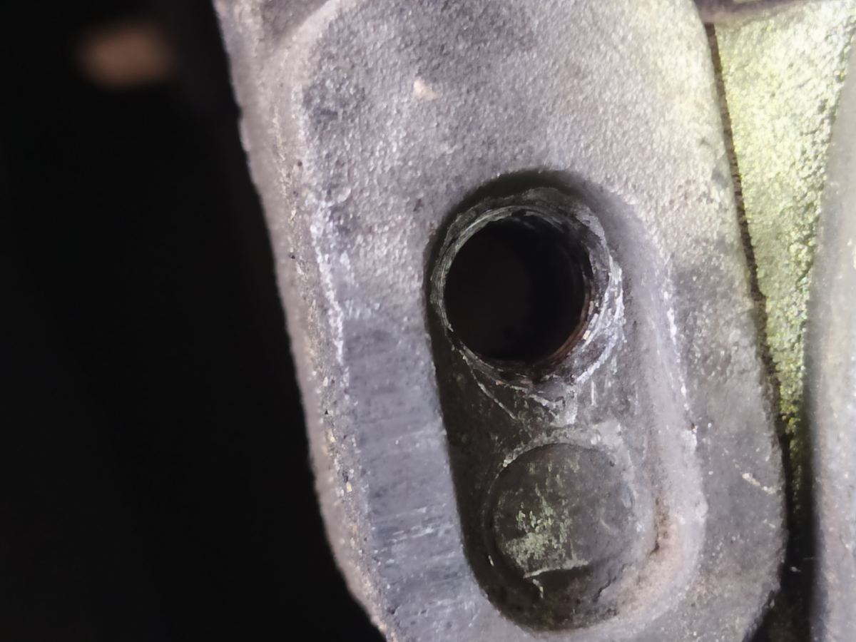

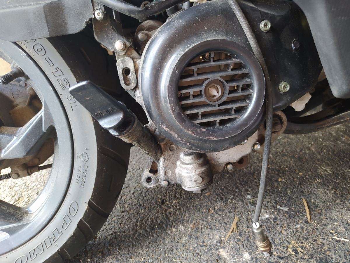

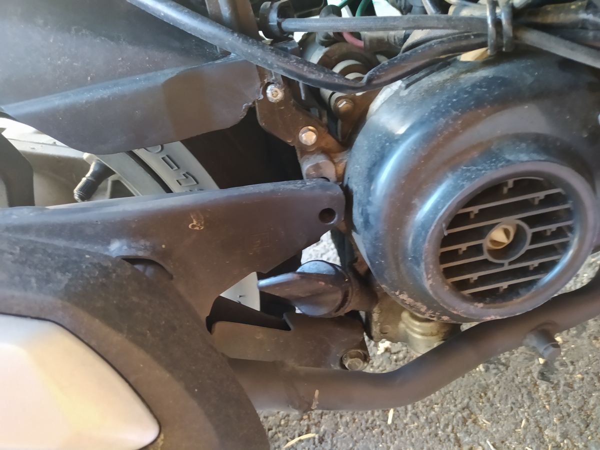

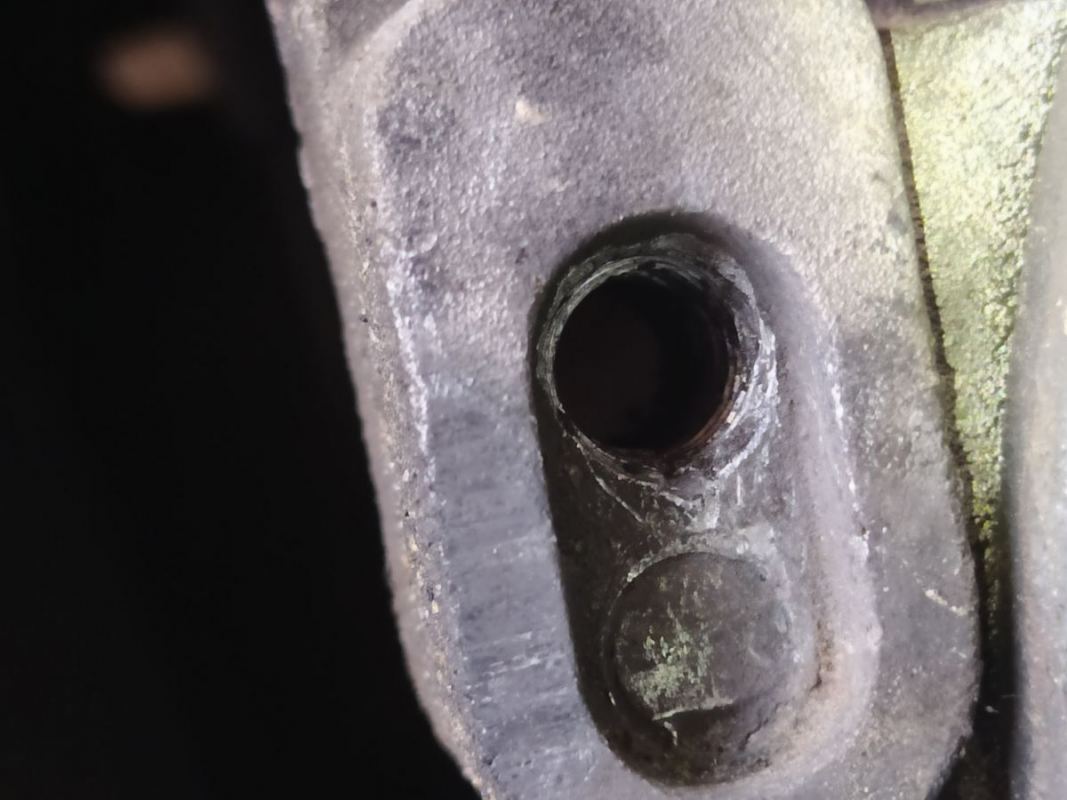

Bonjour à tous,j'ai un p'tit soucis pour fixer le pot,les trous ne tombe pas en faceIMG_20200619_162414.thumb.jpg.f651c86e08a7a0ef91ab6a5236371ba6.jpgIMG_20200615_163113.thumb.jpg.31acb9136b1a7f73838a8ba4f0d22db3.jpgalors quelques détails,je suis déjà tombé 2 fois,et un jour je me suis pris un gros cailloux que j'ai esquivé de la roue avant,mais il a taper la béquille centrale ça a fait sauter le ressort je l'ai démonter jamais remis depuis .il y a un mois de ça,je remarque que le pot n'es pas fixer et que s'est décalé,je me dit c'est le pot,il a du se tordre,je continue de rouler avec, vu que tous fonctionne correctement(je m'en sert tous les jours pour aller au boulot)et la semaine dernière je remarque que le pot se fissurai et le soir en rentrant du boulot je démonte le pot rip casser en deux.je me renseigne pour remplacer le pot,318€ le pot de sym orbit 3 bref pas le choix je l'achète je vais pour le monter et la je vois que c'est pas le pot qui avait bouger,les trous ne tombe pas en face .du coup je peux pas rouler avec ça va me recasser le pot qui a commencer a se fendre.IMG_20200619_162052.thumb.jpg.f41f5a3f036eb0785b8cb21561f13b5c.jpgje vois que dans le trous du haut le début du filetage est tous mort .
Si quelqu'un avait une idée pour réparer sa
Merci a tous

salut
tu as plusieur choix pour ton filetage
en premier de re faire le même filetage que ce que tu as sur le carter si il faut sa te re fera bien le début qui et abîmer
en deux tu as la solution dite par greg filetage plus gros et changer de vis
en trois tu monte un filet raporté dit aussi hélicoi et tu pourra fixer ta vis de pot origine si tu prend le bon filetage
pour ton pot si il va pas bien en fasse la par contre il faudra voir si tu as pas le scoot qui a bouger en prenent un choc
