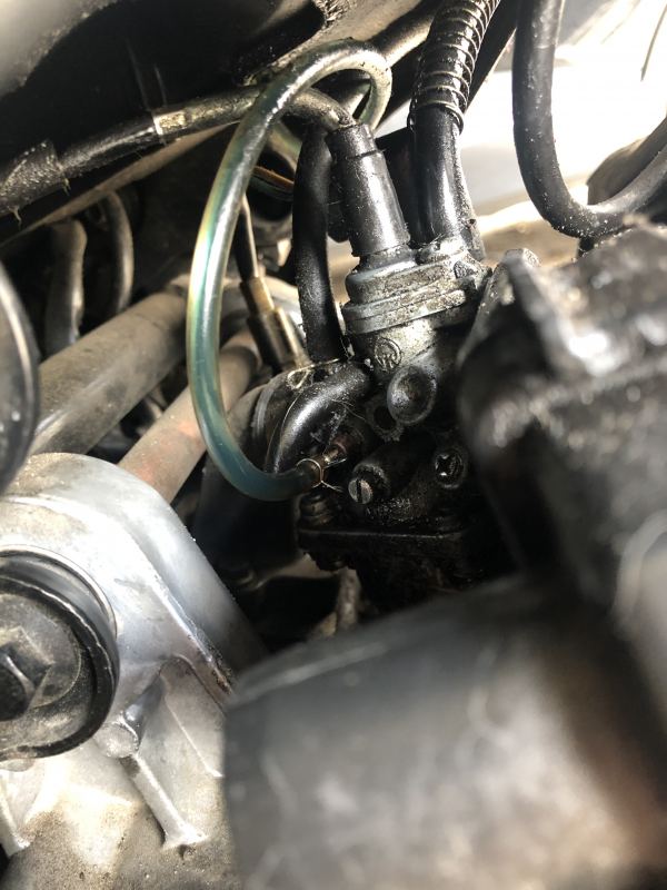

Je descends au parking faire la photo
Voilà comment j’ai brancher mais je pense que ce n’est pas ça.
J’y connais rien du tout et ma copine a déjà 2H de retard à son travail donc je cherche vraiment une solution
Essai comme ça tu verra.
La petite sur le côté qui est en transparent c'est branché comme pour l'huile donc regarde si elle vient bien du réservoir d'huile.
Il en reste 2 qui viennent du réservoir, celle du dessus du robinet se met sur l'arrivée d'essence du carburateur et dessous du robinet à la dépression qui est ou sur le carburateur ou la pipe.

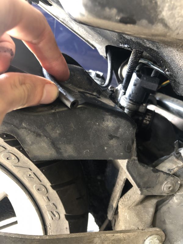

Bonjour,
Désolé pour la réponse tardive.
Je ne trouve pas où mettre la durite de dépression, quelqu’un serait m’expliquer ?
Merci beaucoup
Modifié par DANY_FR
salut bader ta répondu et dit ou sa aller donc sois sur ton carburateur sois ta pipe admission
sur le carburateur tu peux pas te tromper ces l'embout le plus gros ou va la dépression
l'embout moyen ces pour l'essence
et le plus petit l'huile
