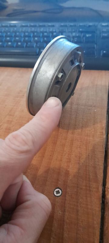

0 florian27 Posté(e) le 16 août 2020 Signaler Posté(e) le 16 août 2020 Salut il y a 2 chose que tu peux faire pour le débridé: Il faut que tu demandes un ton mécano Peugeot ou autre (mais la plupart du temps il y a que Peugeot qui peut faire sa) de modifier le boîtier ecu donc l'injection avec sa tu montera a 70 sauf que la plupart du temps les mecano ne veulent pas le faire. (Il n'y a pas de prix exact car se n'est pas légal donc c'est le mécano qui choisira le prix mais c'est souvent entre 50 et 80 pour le faire mais fait gaffe au éscro qui essaierais de te le faire pour 130€) Sinon tu peux aussi le débridé toi même, sur la cloche d'embrayage tu verras qu'il y a 4 petite bosse et ses bosse son des plot pour compter les tour par mn donc il te suffit d'en limer 1 sur 2 et SURTOUT n'en lime pas 2 de suite car sinon sa ne marchera plus et sa sert a rien d'en enlevé 3 car ça change absolument rien avec cette méthode tu n'a pas besoin de dépensée de l'argent mais elle te fera gagner environ 12 km/h donc c'est pas beaucoup mais si tu fais les 2 tu pourras aller a 80 voir plus sa dépend de ton poids Se sont les seuls technique qu'il y a pour l'instant. Tien pour la technique de la cloche d'embrayage il il y a se tutoriel qui expliquera sûrement mieux que mois :

0 mat42 Posté(e) le 30 août 2020 Auteur Signaler Posté(e) le 30 août 2020 (modifié) Salut, alors j’ai essayé comme tu m’as dit de limer sur la cloche d’embrayage sauf que c’est un 2 temps donc il n’y a pas 4 plots comme sur un 4t... j’ai demandé à mon mécano et il ne veut pas malheureusement ... Modifié le 30 août 2020 par mat42 Faute de frappe

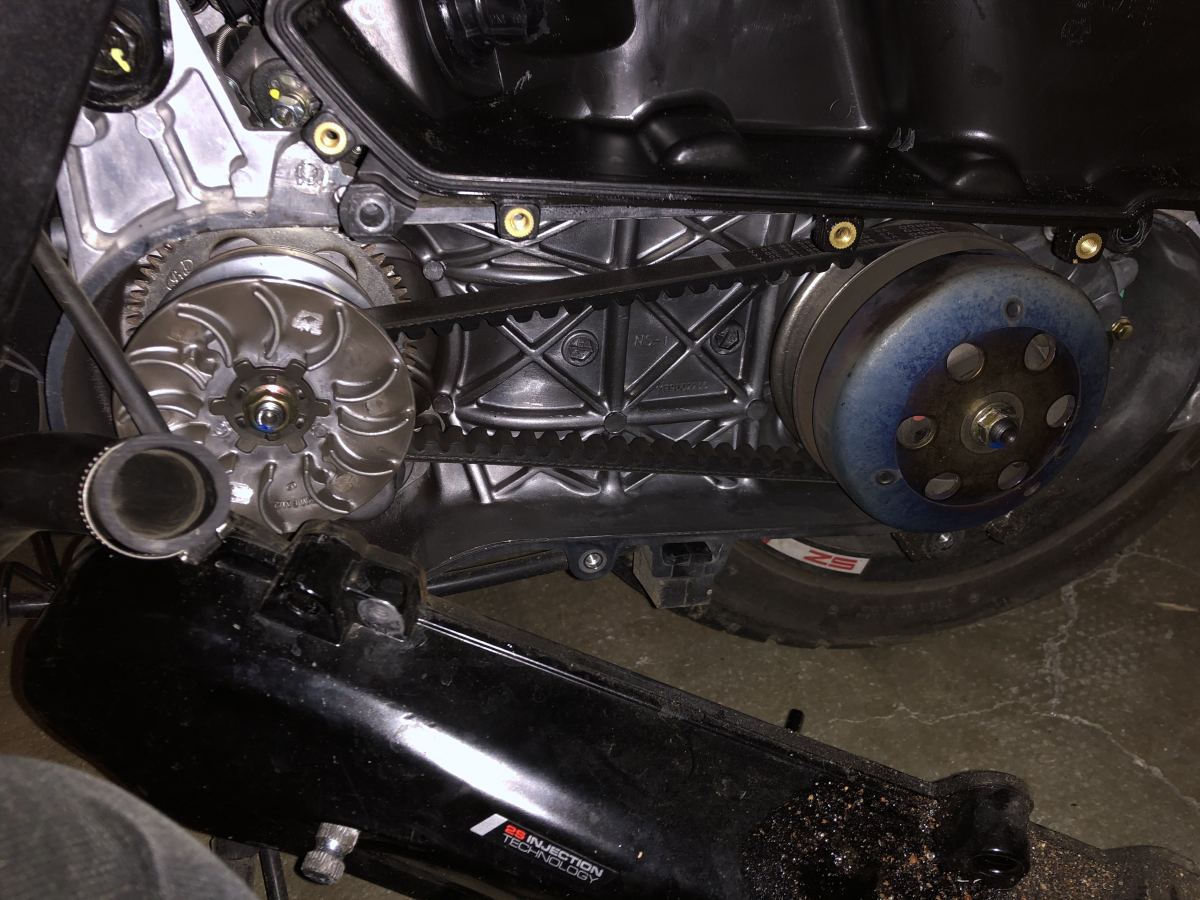

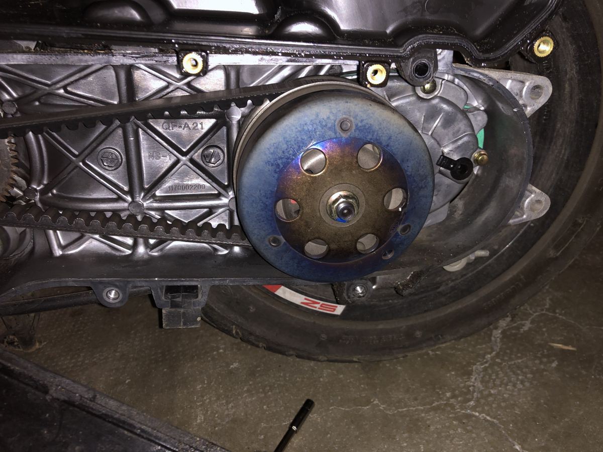

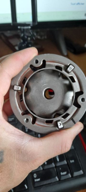

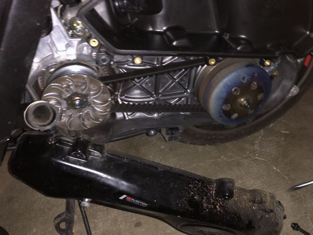

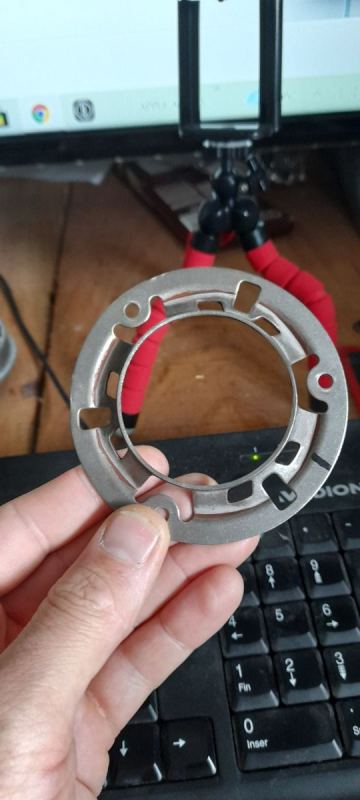

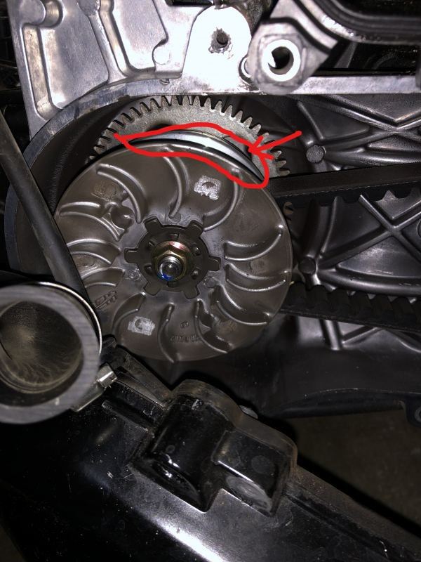

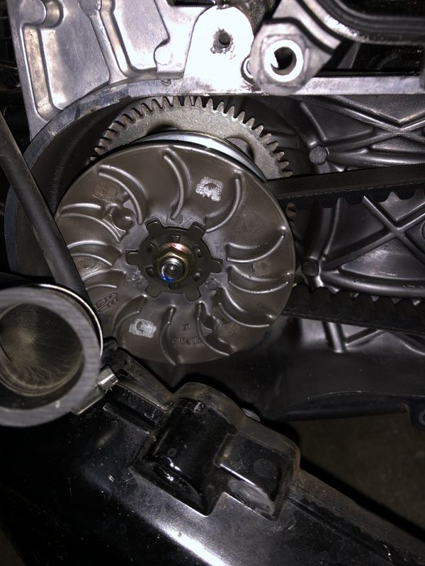

0 spaz2411 Posté(e) le 2 juin 2021 Signaler Posté(e) le 2 juin 2021 (modifié) Le 15/08/2020 à 02:08, mat42 a dit : Bonjour, je possède un peugeot street zone 2t en injection de 2020 et j’aimerais savoir comment le débrider ? Merci beaucoup pour vos réponses Salut , je vais peut être te donner la solution?..... Regarde le variateur... juste derrière tu as une plaque vissé par 3 écrou. tous les SCOTERS PEUGEOT 2TEMPS EN SONT EQUIPER.... c'est la bride ultime..... sur le plat.. je suis a 75 KLM/h... et je frôle les 90 KLM/h bien élancé en descente.... Modifié le 2 juin 2021 par spaz2411
