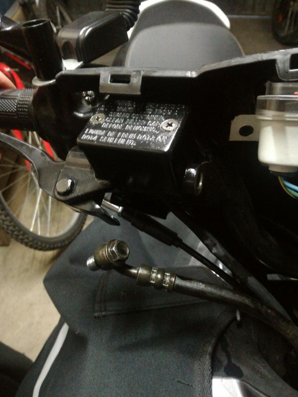

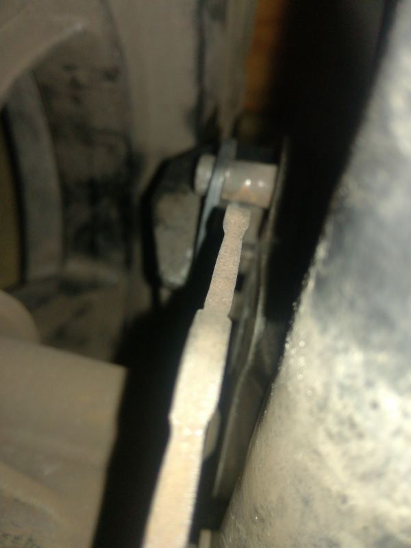

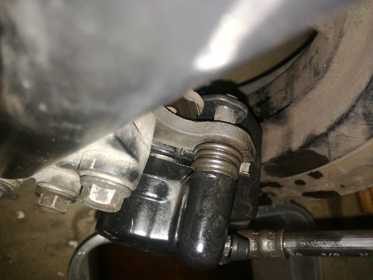

1597863424949769002405.jpg.b51adee0337a66dd5072655303f1b681.jpg15978635166411886828591.jpg.fd9ebf53ebcf6ad5d1dd98822d08347b.jpg1597863674468738972141.thumb.jpg.4e2448753a5fc2c89085e22a01be071b.jpg
il y a 45 minutes, beber a dit :
et au niveau de la poignée le problème vient peut être de la
peut tu prendre des photo
Ok voici des photos sur la 1 j actionne ma poignée un tout petit peu d'huile s échappe légèrement  sur la 2 la plaquette ne bouge pas après avoir remis la gaine et pomper un peu et la 3 tu vois le piston il toujours a la même place lui aussi il ne bouge pas et quand je démonte l étrier entièrement la gaine et la visse de purge il n y a pas d huile dedans .
