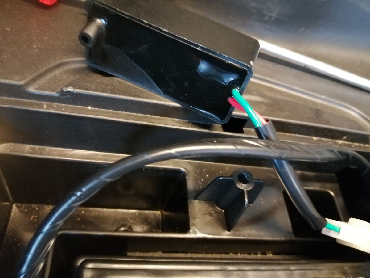

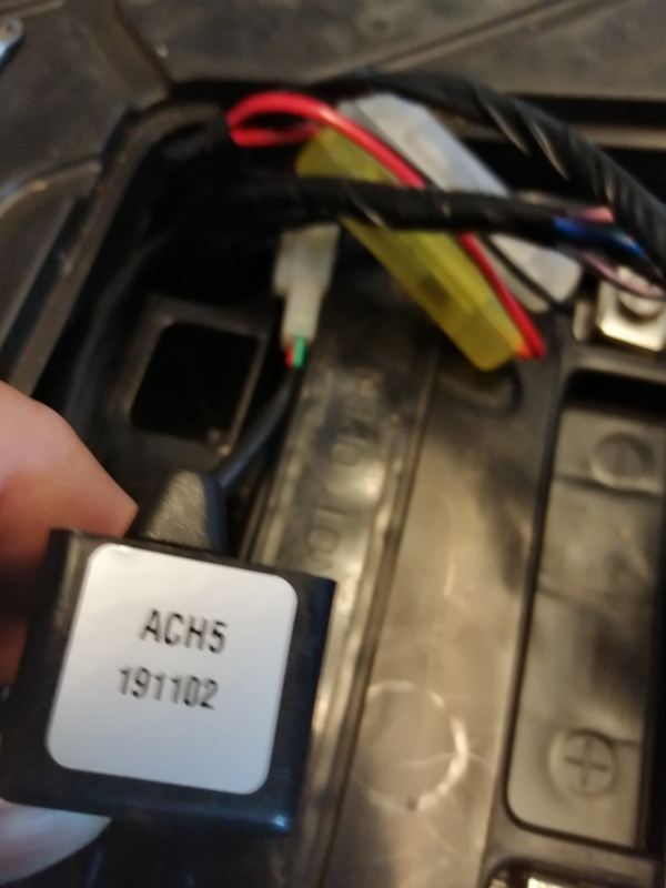

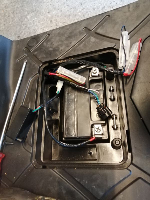

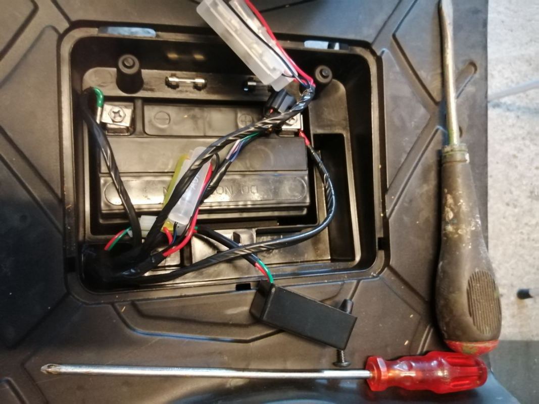

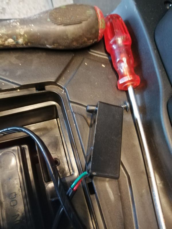

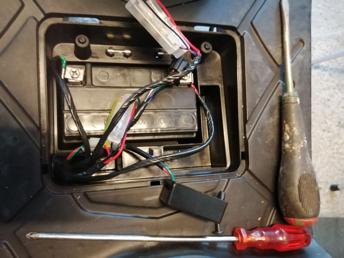

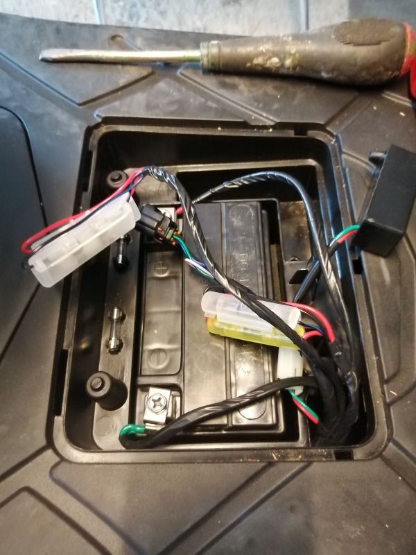

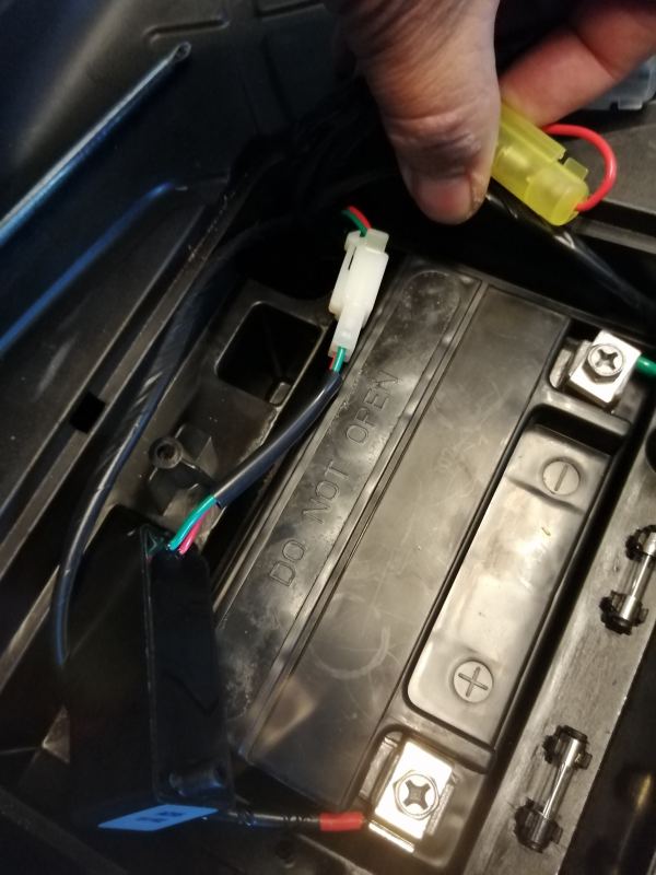

Bonjour, comme tout le monde je voulais changer le CID de mon scooter.
Je démonte le cache et je découvre ...pas de CID comme sur toutes les vidéos tutos
mais un connecteur inutilisé, un petit boîtier sans connecteur ...bref bizarre
certificat de conformité de 2017 je viens de l'acheter (05/2020)
Comment je vais le débrider pour qu'il aille un peu plus vite ?
Merci de votre aide je joins les photos
Pierrot
9 réponses à cette question
Salutations cher compatriote.
Ton Kymco est un euro 4, donc ce n'es pas un cdi mais un ecs (il gère la partie électronique du carburateur en plus de l'allumage), et il est placé sous la coque arrière droite.

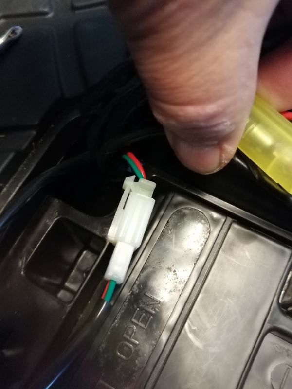

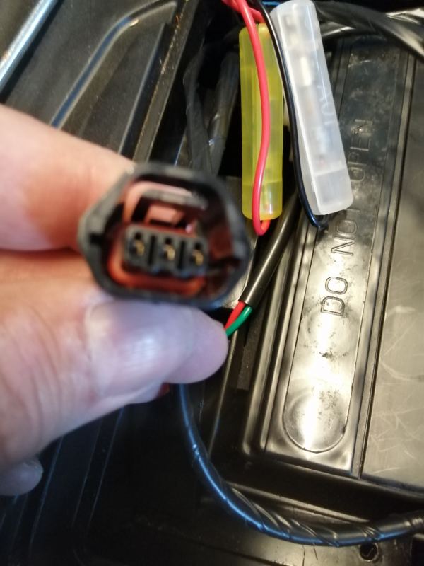

Il n'y a pas besoin de le changer. Sur la première photo, c'est le connecteur pour brancher l'outil de diagnostic, et il y a juste à côté un fil rose/vert qui fait une boucle. Il suffit de couper ce fil pour prendre 10km/h de plus.

Ne pouvant plus attendre, j'ai fait la manip ,couper le fil en boucle et ...miracle
Mon habitude est de rouler à 35 40 max environ mais il est parfois nécessaire d'aller plus vite, bin maintenant j'ai pu monter à 60 km/h à l'aise. Grand merci encore pour ce conseil de pro.
A ceux qui voudraient rouler plus vite , j'ai fait ce que Alain disait mais je précise bien que c'est un Kymco Agility 50cc 4T euro4 récent (acheté 05/2020) et qu'Alain a bien reconnu sur la photo le fil a couper, la boucle qui semble blanche sur la photo jointe

Le truc, c'est que l'ECS n'est pas bridé en lui même, c'est un raccordement de celui-ci à la masse qui fait que le régime moteur est limité. Les modèles débridés sont pareils, inutile de dépenser plus de 100€ pour au final avoir la même chose.

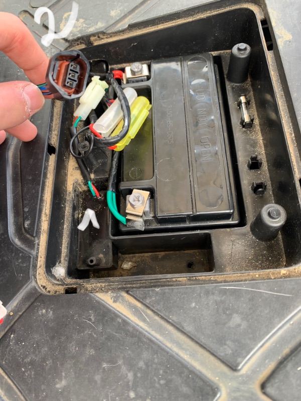

ensuite vue qu’il n’y a pas d’autre moyen je dois couper quel fil sur les photos ici jointes s'il vous plaît ?

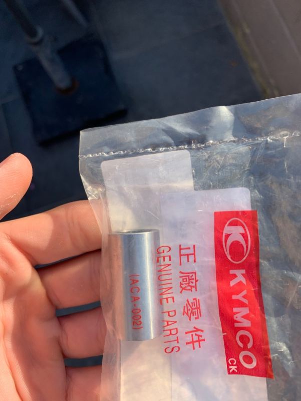

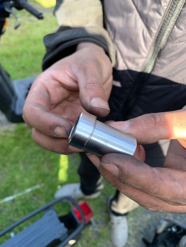

j’ai donc ce matin aussi acheter un canon de variateur lisse (débrider) en trotte et je compte le remplacer par celui sans bride , pour qu’il avance plus vite ?

Sur la neuvième photo du tout premier message, on voit très bien le fil qui fait une boucle. C'est celui là qu'il faut couper.
Le canon lisse fera que tu pourras aller à 45km/h. Attention, car le canon des Agility 25km/h Euro 4/5 est spécifique, celui des 45km/h ne passe pas car l'axe de vilebrequin est un peu plus gros sur les 25. Il faut faire usiner le canon de façon à ce qu'il soit lisse.
