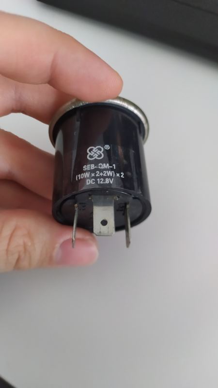

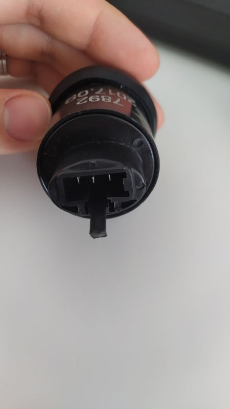

Voici à quoi ressemble la centrale d'origine :

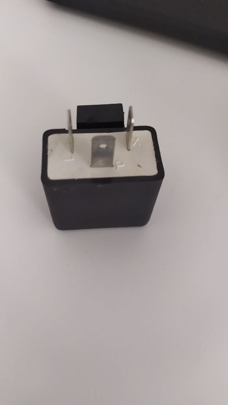

Et voici celle que j'ai commandé:
C'est une centrale qui est dans la catégorie Peugeot V-clic sur le site où j'ai commandé mais malheureusement ce n'est pas adapté à celui-ci.
J'ai recherché le relais d'origine mais pratiquement impossible à trouver, majoritairement en rupture de stock et les seul que j'ai trouve étaient à des prix exorbitants (50€, ou 20€ et 20€ de frais de ports vers la Belgique etc). Donc j'ai décidé de commander un autre qui avait les presque les mêmes caractéristiques (12V 100W) et j'ai alors reçu celui-ci (https://www.motorkit.com/fr/accessoires-relais-cablages/20840-relais-de-clignotant-3-fils-broche-en-u-12v-1-t-m-100w-dig.html) :
Les broches sont identiques mais pas les lettres, celui d'origine est (de gauche, haut, droite) B-L-E  et celui-ci X-P-L. Je ne sais pas exactement à quoi équivaut ces lettre, lequel est la masse le + et le commandeur.
J'ai tout de même essayé de le brancher comme tel et j'ai fais sauté le fusible général. J'ai placé un nouveau fusible et le scooter s'allume le contact passe, les phares et jauge d'essence fonctionnent mais désormais le starter ne fait plus rien du tout... Quand j'appuie il ne se passe rien... Une idée de ce que je peux faire pour rétablir ça ? J'en perds mes cheveux...
Et si vous savez également ce que signifie les lettres sur le relais ce serait génial. Merci beaucoup !
tu n'as pas la bonne centrale, une avec B le + ,L le commodo, et E la masse;
tandis que celle que tu as en dernier c'est avec X le +, , P le commodo et L le temoin de tableau de bord.
En plus, la 1ere c'est (2x10w+2w) x 2, ce qui veut dire 10w clignotants avant(c'est la puissance des ampoules que tu dois avoir) 10w clignotant arrière, puis 2w pour la led temoin du tableau de bord, le tout x2 pour dire 20w chaque côté de clignotant.
La tu as une 100w, c'est beaucoup trop, te faut une centrale 2x21w par exemple ou la même (2x10w)x2 ou 2x21w.
