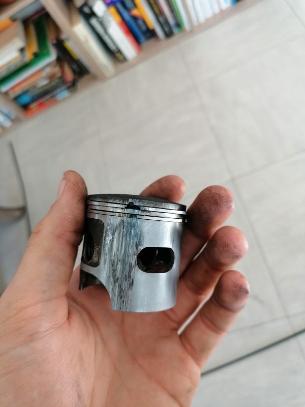

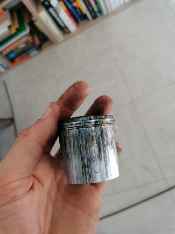

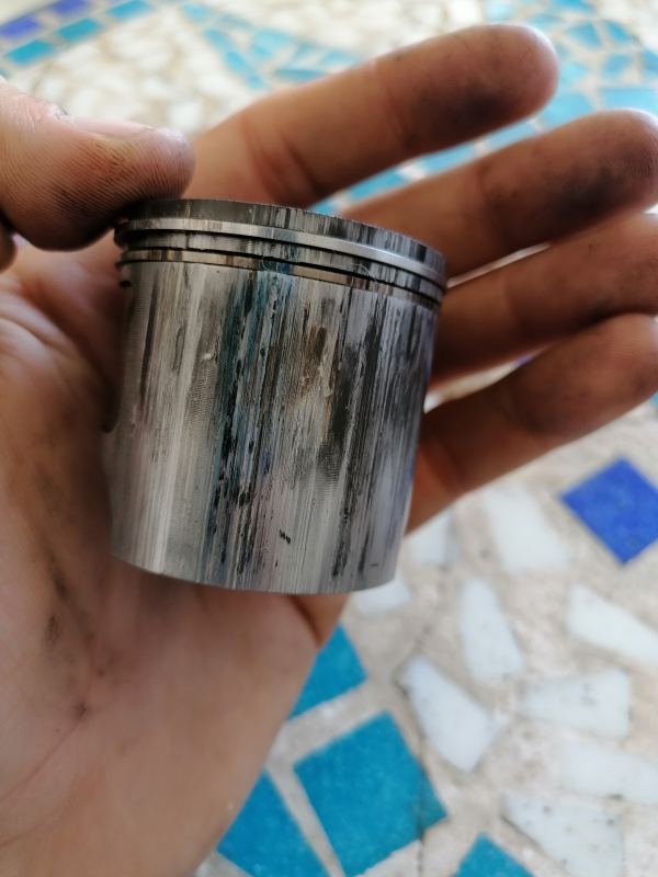

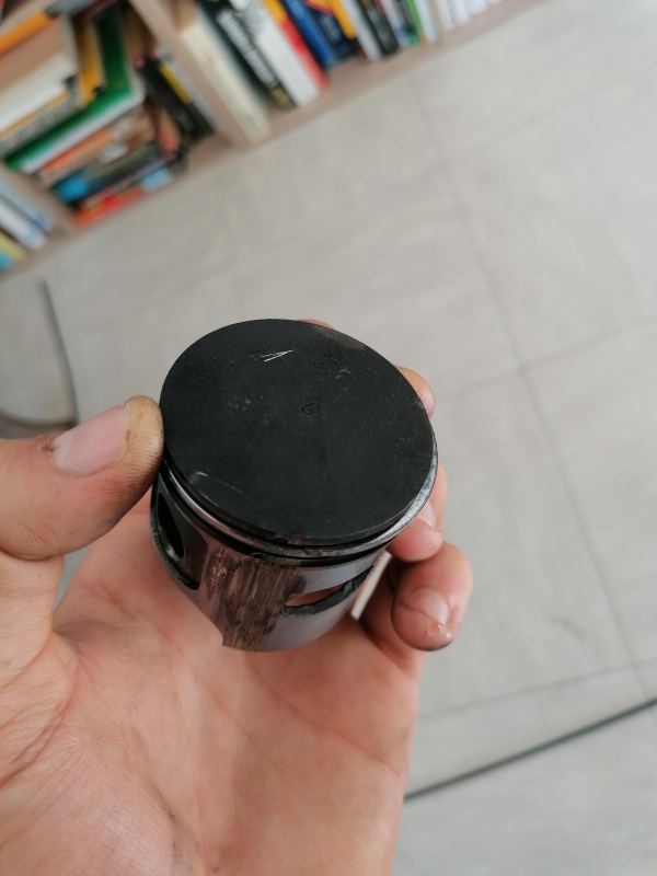

Voilà j'ai me semble til un problème
J'ai changé mon piston et cylindre sur mon scooter et arrive en fin de rodage j'ouvre mon haut moteur voir qu'il y ai aucun pb et j'aperçois que mon piston et marque coter échappement principalement et admission. (j'ai toujours de la compression et le scooter démarre et fonctionne sans pb malgré tout)
Je compte changé de piston histoire d'être sur de ne pas serrer mais je ne comprends pas pourquoi je me retrouve avec de tel traces si quelqu'un pouvais m'éclairer
Le 18/10/2020 à 05:44, Matis974 a dit :
bonjour à tous/toutes.
Bonjour,
ça ressemble à un pré-serrage aux 4 coins, soit manque d'huile, mauvais réglage carburateur ou bien prise d'air quelques par, attends d'autres avis, mais un bonne recherche de prise d'air, voir comment va la chemise du cylindre et un bon nettoyage moteur ne ferait point de mal.
