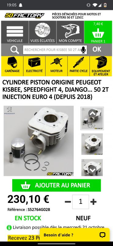

bonjour j'ai un Kisbee 2t injection de 2019 en montant un trottoir j'ai cassée la fixation du pot d'échappement  au cylindre, je dois donc changer de cylindre problème c'est que je ne sais pas si je dois mettre un cylindre spécial pour un injection ou si c'est les même pour que pour un moteur a carburateur, si c'est un cylindre spécial ou es-que je peux le trouvé merci ?

Tu n'a pas besoin de cylindre spéciale prendre en un d'origine ou type origine.
Le 08/11/2020 à 22:41, Alain a dit :
Le kit Polini pour Peugeot à injection est conçu pour les TSDI qui avaient l'injecteur sur la culasse, pas sur le cylindre.
Salut, mince d'accord je les est confondue mais sinon oui du coup il y a que celui d'origine qui fonctionne.
