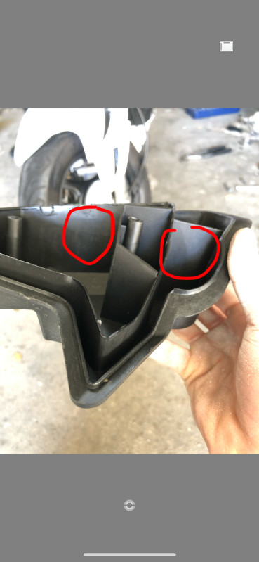

Alain Posté(e) le 3 novembre 2020 Signaler Partager Posté(e) le 3 novembre 2020 (modifié) La boîte à air démontable, tu l'as montée telle quelle? Il y a une modification à faire à l'intérieur de celle-ci, sinon ça cause de gros soucis de comportement. Pour faire simple, il faut percer des trous en plusieurs emplacements de la cloison intérieure de la partie basse de la boîte à air pour permettre un passage correct de l'air. http://i12.servimg.com/u/f12/14/92/52/58/dsc00110.jpg Modifié le 3 novembre 2020 par Alain Lien vers le commentaire Partager sur d’autres sites More sharing options...

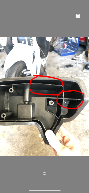

bryan_gcst Posté(e) le 3 novembre 2020 Auteur Signaler Partager Posté(e) le 3 novembre 2020 il y a 58 minutes, Alain a dit : La boîte à air démontable, tu l'as montée telle quelle? Il y a une modification à faire à l'intérieur de celle-ci, sinon ça cause de gros soucis de comportement. Pour faire simple, il faut percer des trous en plusieurs emplacements de la cloison intérieure de la partie basse de la boîte à air pour permettre un passage correct de l'air. http://i12.servimg.com/u/f12/14/92/52/58/dsc00110.jpg Ouii la boîte à air démontable est montée telle qu'elle je ne l'ai pas touché et je ne savais pas qu'il fallait faire des trous sous peine de soucis C'est bien les deux gros trous carrés sur l'image qu'il faut faire ? Lien vers le commentaire Partager sur d’autres sites More sharing options...
Alain Posté(e) le 3 novembre 2020 Signaler Partager Posté(e) le 3 novembre 2020 Il y a 1 heure, bryan_gcst a dit : C'est bien les deux gros trous carrés sur l'image qu'il faut faire ? Oui, c'est quelque chose du genre qu'il faut faire. Lien vers le commentaire Partager sur d’autres sites More sharing options...
bryan_gcst Posté(e) le 3 novembre 2020 Auteur Signaler Partager Posté(e) le 3 novembre 2020 Il y a 1 heure, Alain a dit : Oui, c'est quelque chose du genre qu'il faut faire. Donc ce sera à ces deux endroits la qu'il faut faire des trous ? ça devrait être bon comme ça non ? Lien vers le commentaire Partager sur d’autres sites More sharing options...
bryan_gcst Posté(e) le 4 novembre 2020 Auteur Signaler Partager Posté(e) le 4 novembre 2020 Le 03/11/2020 à 12:47, Alain a dit : Oui, c'est quelque chose du genre qu'il faut faire. il y a t'il besoin de refaire des réglages après avoir fait les trous dans la boîte à air ? Lien vers le commentaire Partager sur d’autres sites More sharing options...
Alain Posté(e) le 4 novembre 2020 Signaler Partager Posté(e) le 4 novembre 2020 Faut tester, il ne devrait pas y avoir de différence par rapport à une boîte à air d'origine. Lien vers le commentaire Partager sur d’autres sites More sharing options...
bryan_gcst Posté(e) le 5 novembre 2020 Auteur Signaler Partager Posté(e) le 5 novembre 2020 (modifié) Il y a 16 heures, Alain a dit : Faut tester, il ne devrait pas y avoir de différence par rapport à une boîte à air d'origine. car même après avoir fait les trous je n'ai aucuns changement dans le comportement du scooter. Je pensais peut être a l'embrayage qui n'a jamais été démonté depuis que je l'ai. Je pensais aussi au HM car j'ai prit un type origine TNT mais j'ai vu en me renseignant un peu partout que le TNT c'était pas la meilleure des qualités niveau HM c'est un peu de la bouse et que je viens de passer la barre des 4000 kms avec et que ça correspond à sa " durée de vie " car j'ai remarqué que dès que je suis à l'arrêt et que je part il pousse bien jusqu'à 40-45 km/h et après un gros " breuuuuuh " aucune reprise et tout mou donc ça pourrait aussi venir du HM fatigué ! Je suppose juste Modifié le 5 novembre 2020 par bryan_gcst Lien vers le commentaire Partager sur d’autres sites More sharing options...
