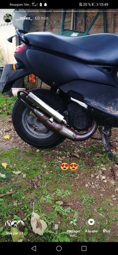

Bonjour,
Alors voilà mon problème, j'ai un pot doppler s3r qui était rouillé de base, j'ai donc passé un coup de brosse métallique dessus.
Vers la sortie du cylindre pas de problème la rouille part nickel mais sur le corp quand j'insiste sa devient blanc et j'ai insisté pendant longtemps et c'est resté blanc.. Je vous joint une photo. Vous savez si sa peu se ratrapper ? Merci d'avance.
2 réponses à cette question
Démonte le pot, nettoye le bien et tu lui met un coup de vernis transparent haute température de la marque motip sur tout le corp, les autres marques c'est nul, tu mets une deuxième couche la ou tu as brossé
Tu remontes le pot avec un joint neuf et il reprendra la teinte originale en chauffant
