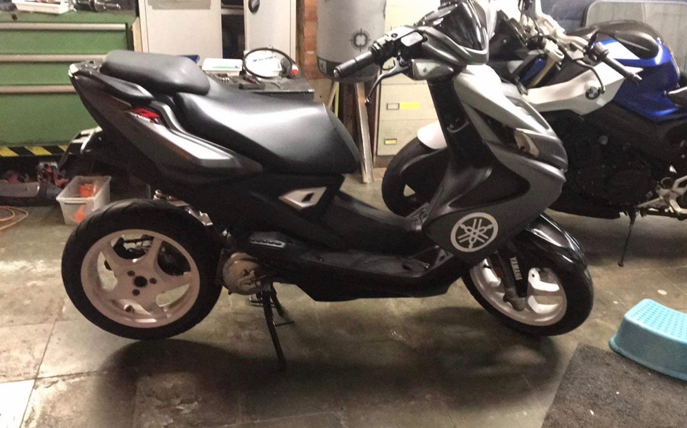

Fdave5 Posté(e) le 7 novembre 2020 Signaler Posté(e) le 7 novembre 2020 bonjour tout d abord voilà mon fils à fait un serrage oubli de l remplir l huile 2 t loll donc je lui ai refait son moteur voilà la compo kit fond 70 polini clapet carbone polini arbracam Doppler renforcer variateur polini galet de départ 6,9 mais j’ai des 5,7,/6,2 embrayave démarreur renforcer embrayage polini 3G là galère clavet décaler carburateur Dell'Orto de 12 avec gicleur 90 MAIS IL Y EN A toujours elle a pas de patate au démarrage et Je sais pas quoi. A oui j'ai fait trois trou dans la boîte à air et le pot c’est un qui ressemble a un peigne mais ne l’es pas lâcher vous pour l’es réglage mercoooooo
0 Solmyr Posté(e) le 7 novembre 2020 Signaler Posté(e) le 7 novembre 2020 Alors le carburateur est petit, on conseil 17.5mm minimum pour un 70cc. Faudrait savoir quel pot il a, fait une photo du pot stp. Sinon pour le problème de pêche, tu es trop lourd c'est sûr, 6g max chez Yamaha/Mbk. Et peut-être que les petits ressorts d'embrayages sont trop mou.

0 Max Blackbird Posté(e) le 8 novembre 2020 Signaler Posté(e) le 8 novembre 2020 Tu peux aussi r acheter une boîte à air, la percé est une connerie
0 Fdave5 Posté(e) le 8 novembre 2020 Auteur Signaler Posté(e) le 8 novembre 2020 Le 07/11/2020 à 12:00, Fdave5 a dit : bonjour tout d abord voilà mon fils à fait un serrage oubli de l remplir l huile 2 t loll donc je lui ai refait son moteur voilà la compo kit fond 70 polini clapet carbone polini arbracam Doppler renforcer variateur polini galet de départ 6,9 mais j’ai des 5,7,/6,2 embrayave démarreur renforcer embrayage polini 3G là galère clavet décaler carburateur Dell'Orto de 12 avec gicleur 90 MAIS IL Y EN A toujours elle a pas de patate au démarrage et Je sais pas quoi. A oui j'ai fait trois trou dans la boîte à air et le pot c’est un qui ressemble a un peigne mais ne l’es pas lâcher vous pour l’es réglage mercoooooo Re Kit font polini 70cc donc je change le carburateur je mes des galet 5gr Le ressort de poussée bleu polini ressort bleu sur embrayage réglable polini 3g sais ton mettre des galet Malossi sur cette embrayage ? La boîte à air je vais fermer les trouS
0 Solmyr Posté(e) le 9 novembre 2020 Signaler Posté(e) le 9 novembre 2020 Oui carburateur 17.5mm, penses a prendre des gicleurs avec. Le ressort de poussée est bien en 22%. Et ce sont les mêmes ressorts d'embrayages pour le 3G que pour la plupart des autres embrayages. Ne t'en fais pas ils iront dessus. Prends jaunes Malossi ou rouge Doppler, ce sont des 50%.
0 Fdave5 Posté(e) le 9 novembre 2020 Auteur Signaler Posté(e) le 9 novembre 2020 il y a une heure, Solmyr a dit : Oui carburateur 17.5mm, penses a prendre des gicleurs avec. Le ressort de poussée est bien en 22%. Et ce sont les mêmes ressorts d'embrayages pour le 3G que pour la plupart des autres embrayages. Ne t'en fais pas ils iront dessus. Prends jaunes Malossi ou rouge Doppler, ce sont des 50%. Le 08/11/2020 à 13:10, Fdave5 a dit : Re Kit font polini 70cc donc je change le carburateur je mes des galet 5gr Le ressort de poussée bleu polini ressort bleu sur embrayage réglable polini 3g sais ton mettre des galet Malossi sur cette embrayage ? La boîte à air je vais fermer les trouS il y a une heure, Solmyr a dit : Oui carburateur 17.5mm, penses a prendre des gicleurs avec. Le ressort de poussée est bien en 22%. Et ce sont les mêmes ressorts d'embrayages pour le 3G que pour la plupart des autres embrayages. Ne t'en fais pas ils iront dessus. Prends jaunes Malossi ou rouge Doppler, ce sont des 50%. Merci beaucoup pour l’es info
0 Morayz Posté(e) le 27 novembre 2020 Signaler Posté(e) le 27 novembre 2020 Le 07/11/2020 à 12:00, Fdave5 a dit : bonjour tout d abord voilà mon fils à fait un serrage oubli de l remplir l huile 2 t loll donc je lui ai refait son moteur voilà la compo kit fond 70 polini clapet carbone polini arbracam Doppler renforcer variateur polini galet de départ 6,9 mais j’ai des 5,7,/6,2 embrayave démarreur renforcer embrayage polini 3G là galère clavet décaler carburateur Dell'Orto de 12 avec gicleur 90 MAIS IL Y EN A toujours elle a pas de patate au démarrage et Je sais pas quoi. A oui j'ai fait trois trou dans la boîte à air et le pot c’est un qui ressemble a un peigne mais ne l’es pas lâcher vous pour l’es réglage mercoooooo Pour moi ton carburateur suis pas commencr par sa j'ai un 21 moi pour mon 70 après le pot y fait beaucoup aussi si t gaz sont trop frenez ça va pétarade lol cordialement ✌
