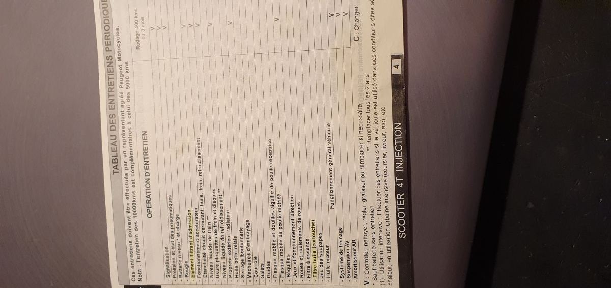

0 gillesAN Posté(e) le 25 novembre 2020 Auteur Signaler Partager Posté(e) le 25 novembre 2020 Bonsoir, Excusez-moi pour la confusion, il s'agit en fait de la courroie mentionnée dans le carnet d'entretien, Merci pour votre participation, Bien Cordialement. Lien vers le commentaire Partager sur d’autres sites More sharing options...
0 Max Blackbird Posté(e) le 25 novembre 2020 Signaler Partager Posté(e) le 25 novembre 2020 il y a 1 minute, gillesAN a dit : Bonsoir, Excusez-moi pour la confusion, il s'agit en fait de la courroie mentionnée dans le carnet d'entretien, Merci pour votre participation, Bien Cordialement. Slt ca tombe bien je n'ai pas ton carnet d entretien Lien vers le commentaire Partager sur d’autres sites More sharing options...
0 gillesAN Posté(e) le 25 novembre 2020 Auteur Signaler Partager Posté(e) le 25 novembre 2020 Lien vers le commentaire Partager sur d’autres sites More sharing options...
0 Max Blackbird Posté(e) le 25 novembre 2020 Signaler Partager Posté(e) le 25 novembre 2020 Ok donc la on parle de la courroie de variateur, la distribution doit se faire par chaîne, ils ne te disent pas dans le carnet lors de quelle révision il faut la changer ? Bizarre Lien vers le commentaire Partager sur d’autres sites More sharing options...
0 gillesAN Posté(e) le 25 novembre 2020 Auteur Signaler Partager Posté(e) le 25 novembre 2020 En fait depuis l'achat du scooter en 2007 cette courroie n'a jamais été changée, mais comme je ne roule pas beaucoup, est-ce ça vaut vraiment le coup de le faire quand même ? Lien vers le commentaire Partager sur d’autres sites More sharing options...
0 Max Blackbird Posté(e) le 26 novembre 2020 Signaler Partager Posté(e) le 26 novembre 2020 Il y a 9 heures, gillesAN a dit : En fait depuis l'achat du scooter en 2007 cette courroie n'a jamais été changée, mais comme je ne roule pas beaucoup, est-ce ça vaut vraiment le coup de le faire quand même ? Le caoutchouc ca vieilli mal, entre l humidité, les "chocs thermiques" et l usure c edt une pièce qui vieilli mal, elle a donc 13 ans pour moi tu peux la changer Lien vers le commentaire Partager sur d’autres sites More sharing options...
