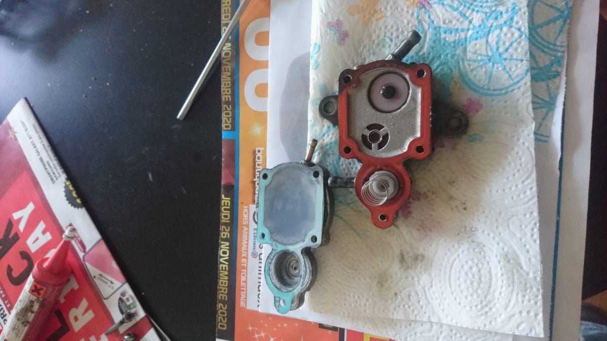

angel9944 Posté(e) le 26 novembre 2020 Auteur Signaler Posté(e) le 26 novembre 2020 hello, bon avant d usé de tes conseils Bader je me suis penchée sur un suintement au niveau de ma pompe a essence et je pense que mon problème vient de là! il faut que je l ouvre et que je refasse l etencheïté elle fuit
Bader Posté(e) le 26 novembre 2020 Signaler Posté(e) le 26 novembre 2020 Démonte la et surtout repère bien l'emplacement des durites
angel9944 Posté(e) le 26 novembre 2020 Auteur Signaler Posté(e) le 26 novembre 2020 c'est clair, j'ai prevu mon loctite 510 et carton lol tu pense que ça pourrai régler mon problème??
Bader Posté(e) le 26 novembre 2020 Signaler Posté(e) le 26 novembre 2020 Tu verras bien je n'ai jamais eu ce problème.

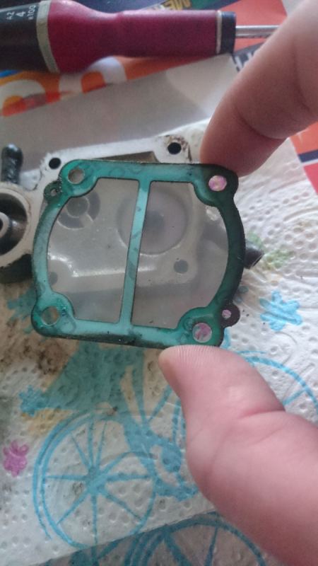

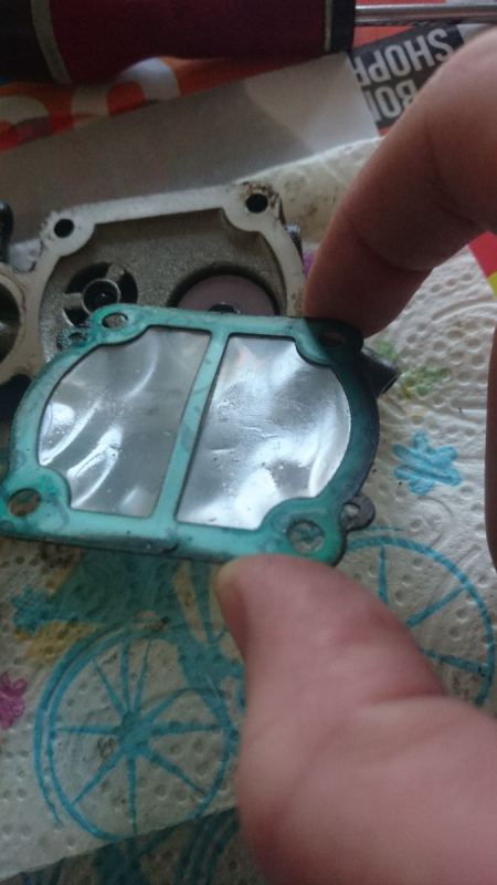

angel9944 Posté(e) le 26 novembre 2020 Auteur Signaler Posté(e) le 26 novembre 2020 J vais faire des petites photos pour les souvenirs Heu dites vous connaissez ces joints??

angel9944 Posté(e) le 27 novembre 2020 Auteur Signaler Posté(e) le 27 novembre 2020 hé bien avec grande surprise c'était bien a cause de ma pompe a essence
