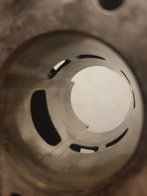

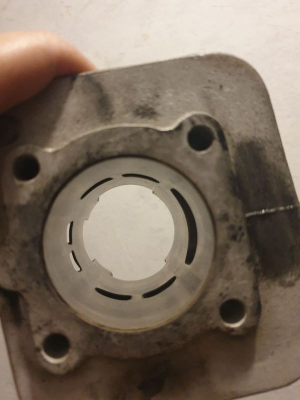

BENJI-3888 Posté(e) le 6 décembre 2020 Auteur Signaler Posté(e) le 6 décembre 2020 Il y a 18 heures, joga32 a dit : aaaaaah mais ca change tout j'ai peut être rien dis pour moi c trop riche mais je pense que carburateur 19 ca irai beaucoup mieux... Bon ba j'ai vérifié mon cylindre Il a 66 km
BENJI-3888 Posté(e) le 6 décembre 2020 Auteur Signaler Posté(e) le 6 décembre 2020 (modifié) il y a une heure, Max Blackbird a dit : Qualité airsal avec un coup de rodoir peut enlever les traces ? Modifié le 6 décembre 2020 par BENJI-3888
Max Blackbird Posté(e) le 6 décembre 2020 Signaler Posté(e) le 6 décembre 2020 Non, un rodoire c'est pour déglacer un cylindre en fonte, sur de l alu ça va te faire sauter le nickasyl et ton cylindre vas chauffer
BENJI-3888 Posté(e) le 6 décembre 2020 Auteur Signaler Posté(e) le 6 décembre 2020 il y a 50 minutes, Max Blackbird a dit : Non, un rodoire c'est pour déglacer un cylindre en fonte, sur de l alu ça va te faire sauter le nickasyl et ton cylindre vas chauffer Merci pour l info je pensé que on pouvait le faire aussi sur de alu j'ai commandé un cylindre piston fonte carenzi et cage à aiguilles
Max Blackbird Posté(e) le 6 décembre 2020 Signaler Posté(e) le 6 décembre 2020 il y a 23 minutes, BENJI-3888 a dit : Merci pour l info je pensé que on pouvait le faire aussi sur de alu j'ai commandé un cylindre piston fonte carenzi et cage à aiguilles Ola, encore de la merde en barre
BENJI-3888 Posté(e) le 6 décembre 2020 Auteur Signaler Posté(e) le 6 décembre 2020 il y a 50 minutes, Max Blackbird a dit : Ola, encore de la merde en barre Je connais bien ce cylindre déjà monté et tester sur un scoot a mon petite frère qui lui aussi avais un stalker
Max Blackbird Posté(e) le 7 décembre 2020 Signaler Posté(e) le 7 décembre 2020 Il y a 7 heures, BENJI-3888 a dit : Je connais bien ce cylindre déjà monté et tester sur un scoot a mon petite frère qui lui aussi avais un stalker Ben monte, tu auras peut être encore de la chance
