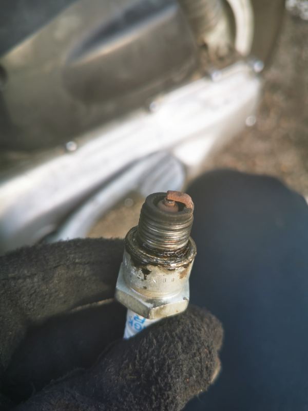

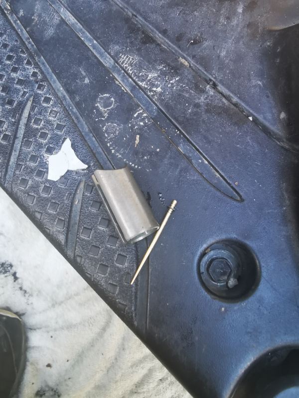

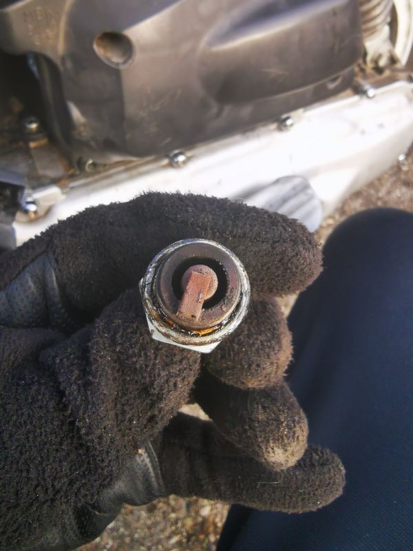

Booster021 Posté(e) le 9 décembre 2020 Auteur Signaler Partager Posté(e) le 9 décembre 2020 (modifié) Ola je viens vous donnez un retour, alors le problems venais du câble d'accélérateur qui étais trop grand et donc ne tiré pas assez sur le boisseau ( ouverture au 3 quart. J'ai bricolé le truc et maintenant il prend 55 compteur téléphone. L'aiguille du boisseau elle est au 3eme cran sur 6 donc au milieu. Pour la bougie voici la couleur J'ai installer un gicleur de 75 dessus et ça ne m'as pas l'air mal. Mais je pensais prendre plus en vitesse quand même, genre 65 km. Tous en restant avec un pot d'origine débridé je ne sais pas si c'est faisable. Pour la roue qui tourne effectivement il ne le fait que à froid. Merci pour votre aide, en attendant vos retour je vous souhaite une agréable soirée Modifié le 9 décembre 2020 par kisbeee34 Lien vers le commentaire Partager sur d’autres sites More sharing options...

Cityetoile Posté(e) le 10 décembre 2020 Signaler Partager Posté(e) le 10 décembre 2020 Pour ta vitesse de pointe je pense que tu devras changer de pot, car l'origine ça te bride vachement et jpense pas que tu dépassera 60 avec. Lien vers le commentaire Partager sur d’autres sites More sharing options...
