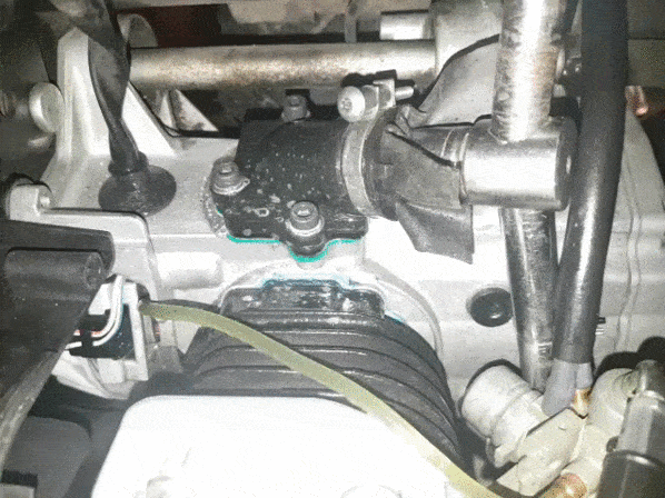

Au vu de mon pèlerinage sur le forum afin de trouvé une solution, ce qu'il en ressort après 2H30 de lecture était plutôt la prise d'air, donc ACTION !

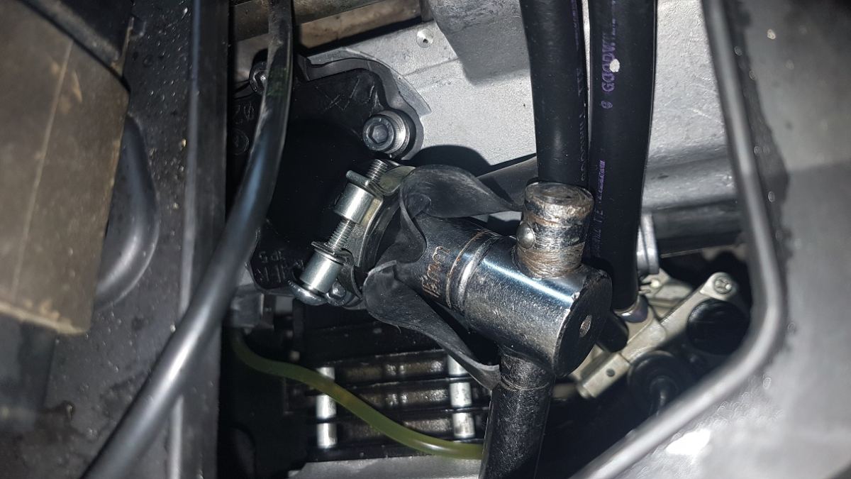

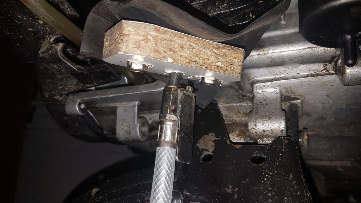

J'ai bouchonné l'admission avec un douille et de la chambre a air et bouchonné l'échappement avec une cale en bois et chambre a air aussi.
J'ai envoyé un peu de pression, et directe j'entends que ça fuit de ouf...

en fait la fuite se situe entre la pipe et la boîte a clapet, normalement il y a pas de joint là, c'est la pipe qui jointe directe. bref j'ai créé un joint en chambre a air (lol encore) et ça fuit plus!!
Demain les essais!
Ah yes pas mal la technique, par contre il doit peut-être y avoir un joint normalement.
Moi j'en ai pas mais je serre toujours comme un con comme ça pas de fuite :) d'ailleurs comme je manquais d'air au ralenti j'hésitais à remettre l'ancienne pipe trouée que j'ai eu avec le scoot mais ce n'est pas censé marcher comme ça.
