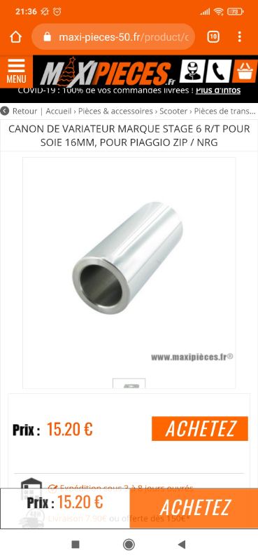

0 Hugo_aprilia Posté(e) le 28 décembre 2020 Auteur Signaler Posté(e) le 28 décembre 2020 il y a 2 minutes, Alain a dit : De ce que je sais, en mettant le pot et en débridant le variateur et le carburateur, ça devrait tourner aux alentours de 70. Ouai je mettais renseigner aussi ses toujours mieux que 50 , 70 compteur réel ou scooter et j'ai trouver se canon de variateur sur maxipiece mais ça me mais juste le diamètre mais pas les dimensions exacte et ses compatible avec les Aprilia se 50 H20 ses bon?
0 Alain Posté(e) le 28 décembre 2020 Signaler Posté(e) le 28 décembre 2020 à l’instant, Hugo_aprilia a dit : Ouai je mettais renseigner aussi ses toujours mieux que 50 , 70 compteur réel ou scooter et j'ai trouver se canon de variateur sur maxipiece mais ça me mais juste le diamètre mais pas les dimensions exacte et ses compatible avec les Aprilia se 50 H20 ses bon? C'est un canon spécifique pour les vilebrequins en axe de 16mm (gros vilos de compétition), il n'ira donc passurton vilebrequin d'origine.
