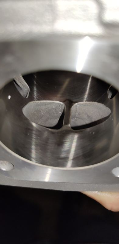

0 hugooo Posté(e) le 12 février 2021 Auteur Signaler Partager Posté(e) le 12 février 2021 salut, bon pas mal de changement depuis 1 mois, déjà je n'ai plus le même kit je ne sais pas pourquoi mais la cage à aiguilles avait comme fondu l'axe de piston !! je ne sais pas du tout d’où ça peux venir (voir vidéo)https://streamable.com/aldlss je suis pour le moment en 70top fonte et je passeras une fois que tout fonctionneras nickel en 70tpr j'ai également monté une transmi longue ma configuration actuelle est : 70top fonte mvt dd yas c16 carburateur 21 pwk transmi longue pack malossi overrange et voilà depuis que j'ai remonté le 70top et que j'ai installer la transmi longue mon scoot est un vrai veau il n'avance a rien !!! je roule a 50 max on a l’impression qu'il ne prend pas ses tours https://streamable.com/x1f3ww ah et dernière question j'ai regardé la barette du tpr et je la trouve vraiment mal faite ! il y aurai un intérêt de repasser dessus a la dremel ? (voir pj) Lien vers le commentaire Partager sur d’autres sites More sharing options...
0 Jimo37 Posté(e) le 12 février 2021 Signaler Partager Posté(e) le 12 février 2021 Il y a 19 heures, hugooo a dit : salut, bon pas mal de changement depuis 1 mois, déjà je n'ai plus le même kit je ne sais pas pourquoi mais la cage à aiguilles avait comme fondu l'axe de piston !! je ne sais pas du tout d’où ça peux venir (voir vidéo)https://streamable.com/aldlss je suis pour le moment en 70top fonte et je passeras une fois que tout fonctionneras nickel en 70tpr j'ai également monté une transmi longue ma configuration actuelle est : 70top fonte mvt dd yas c16 carburateur 21 pwk transmi longue pack malossi overrange et voilà depuis que j'ai remonté le 70top et que j'ai installer la transmi longue mon scoot est un vrai veau il n'avance a rien !!! je roule a 50 max on a l’impression qu'il ne prend pas ses tours https://streamable.com/x1f3ww ah et dernière question j'ai regardé la barette du tpr et je la trouve vraiment mal faite ! il y aurai un intérêt de repasser dessus a la dremel ? (voir pj) Quels galets a tu avec le top noir? Quels ressorts d’embrayages? A l’embrayage hesite pas a mettre des bien dures ca ne sera sue benefique pour l’accélération perso avec un 70 athena alu j'ai monté du noir malossi et ca arrache. Pour ta barrette tu peux tenter a la dremmel mais sois très precis et delicat mais c’est vrai que c’est le defaut des top alu que ce sois en mecaboîte ou scoot 70-80-86 la barrette est souvent decalée Lien vers le commentaire Partager sur d’autres sites More sharing options...
0 hugooo Posté(e) le 13 février 2021 Auteur Signaler Partager Posté(e) le 13 février 2021 Il y a 23 heures, Jimo37 a dit : Quels galets a tu avec le top noir? Quels ressorts d’embrayages? A l’embrayage hesite pas a mettre des bien dures ca ne sera sue benefique pour l’accélération perso avec un 70 athena alu j'ai monté du noir malossi et ca arrache. Pour ta barrette tu peux tenter a la dremmel mais sois très precis et delicat mais c’est vrai que c’est le defaut des top alu que ce sois en mecaboîte ou scoot 70-80-86 la barrette est souvent decalée finalement j'ai trouvé le problème mon allumage était totalement décalé j'ai remonté l'origine pour essayer et ça marche ! pour la transmi longue le problème venait du carter de transmission, je l'ai changé et c'est nickel et du coup pour le tpr je vais perdre beaucoup de perf si je ne le retravaille pas a la dremel car je n'ai jamais fait de prépa moteur Lien vers le commentaire Partager sur d’autres sites More sharing options...
0 Jimo37 Posté(e) le 13 février 2021 Signaler Partager Posté(e) le 13 février 2021 (modifié) il y a 22 minutes, hugooo a dit : finalement j'ai trouvé le problème mon allumage était totalement décalé j'ai remonté l'origine pour essayer et ça marche ! pour la transmi longue le problème venait du carter de transmission, je l'ai changé et c'est nickel et du coup pour le tpr je vais perdre beaucoup de perf si je ne le retravaille pas a la dremel car je n'ai jamais fait de prépa moteur Au top serieux je vois trop de problèmes avec les allumages a rotor interne surtout les mvt dd...bref un conseil ne retouche pas ton kit sans mesures et si tu n’est pas sur de toi car tu vas faire une gaffe et il sera irrécupérable...si tu veux le faire marcher plus fort passe par un pro ca sera une valeur sur. J’ai déjà retouché deux kit a l’échappement (car il y a souvent un manque a gagner) et honnetement le gain est la mais ca n’en fait pas un foudre de guerre car il faut retoucher les latereaux pour avoir un vrai gain et pour ca il faut mesurer ses diagrammes modifier le taux de compression sois par modif de la culasse sois pas reprise de l’embase et il faut un renvois d’angle avec les bonnes fraises donc ca reste très complexe pour quelqu’un qui n’est pas preparateur. mieux vaut prendre un kit plus puissant... Modifié le 13 février 2021 par Jimo37 Lien vers le commentaire Partager sur d’autres sites More sharing options...
0 hugooo Posté(e) le 13 février 2021 Auteur Signaler Partager Posté(e) le 13 février 2021 il y a 1 minute, Jimo37 a dit : Au top serieux je vois trop de problème avec les allumage a rotor interne surtout les mvt dd...bref un conseil ne retouche pas ton kit sans mesures et si tu n’est pas sur de toi car tu vas faire une gaffe et il sera irrécupérable...si tu veux le faire marcher plus fort passe par un pro ca sera une valeur sur. J’ai déjà retouché deux kit a l’échappement (car il y a souvent un manque a gagner) et honnetement le gain est la mais ca n’en fait pas un foudre de guerre car il faut retoucher les latereaux pour avoir un vrai gain et pour ca fait mesurer ses diagrammes modifier le taux de compression sois par modif de la culasse sois pas reprise de l’embase et il faut un renvois d’angle avec les bonnes fraises donc ca reste très complexe pour quelqu’un qui n’est pas preparateur. mieux vaut prendre un kit plus puissant... ouais au top. pour le dd en le démontant j'ai réussi a le dévisser a la main donc je pendre que ça doit venir de la ! et pour le tpr je pense que je vais le monter comme ça en attendant le passage en moteur liquide ah et dernière chose tu sais a combien il faut régler le squish sur un tpr pour zip ? car top perf c'est bien mais il y a jamais de notice !! Lien vers le commentaire Partager sur d’autres sites More sharing options...
0 Jimo37 Posté(e) le 13 février 2021 Signaler Partager Posté(e) le 13 février 2021 (modifié) il y a 17 minutes, hugooo a dit : ouais au top. pour le dd en le démontant j'ai réussi a le dévisser a la main donc je pendre que ça doit venir de la ! et pour le tpr je pense que je vais le monter comme ça en attendant le passage en moteur liquide ah et dernière chose tu sais a combien il faut régler le squish sur un tpr pour zip ? car top perf c'est bien mais il y a jamais de notice !! Oui il faut mettre du frein filet sur ta visserie pour ne pas que ca bouge dans l’ideal...perso j’avais un 50 top noir il y avais une notice avec donc je ne comprends pas qu’ils n’en mettent pas pour un kit racing... essaie a 0,9 voir au moins tu es sur de ne pas casser avec une tel valeur sinon regarde sur google si tu trouve des info parce que la dessus mieux vaut être sur de toi. Modifié le 13 février 2021 par Jimo37 Lien vers le commentaire Partager sur d’autres sites More sharing options...
0 hugooo Posté(e) le 13 février 2021 Auteur Signaler Partager Posté(e) le 13 février 2021 il y a 3 minutes, Jimo37 a dit : Oui il fait mettre du frein filet sur ta visserie pour ne pas que ca bouge dans l’ideal...perso j’avais un 50 top noir il y avais une notice avec donc je ne comprends pas qu’ils n’en mettent pas pour un kit racing... essaie a 0,9 voir au moins tu es sur de ne pas casser avec une tel valeur sinon regarde sur google si tu trouve des info parce que la dessus mieux vaut être sur de toi. oui vaux mieux être sur je vais fouiner un peu Lien vers le commentaire Partager sur d’autres sites More sharing options...
