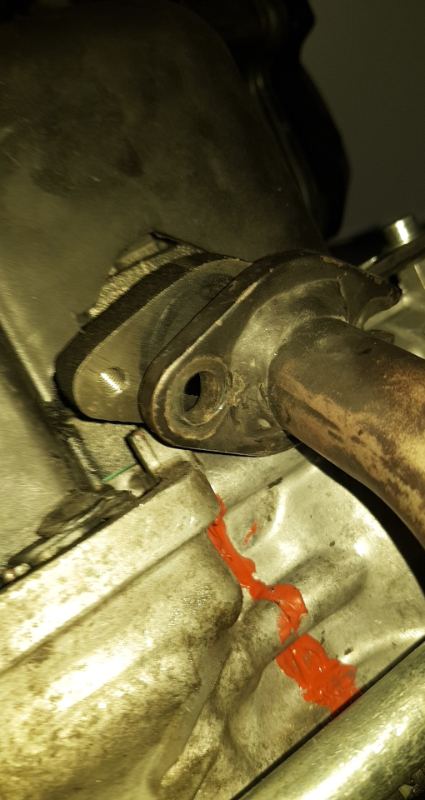

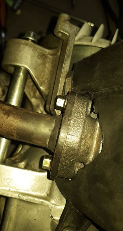

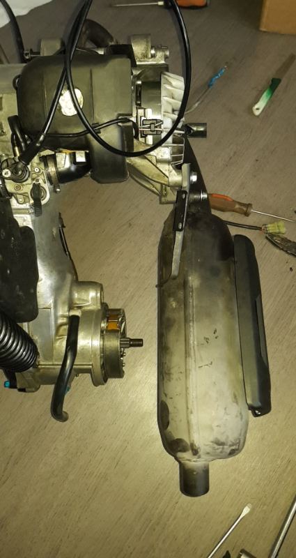

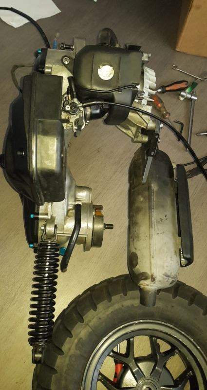

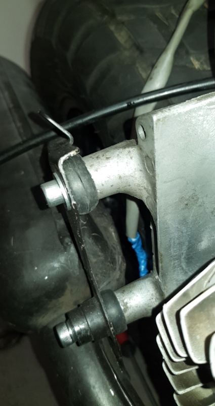

Arktek_02 Posté(e) le 30 janvier 2021 Signaler Partager Posté(e) le 30 janvier 2021 Bonjour à tous ! Je reviens vers vous (décidément je n'ai que des problèmes en ce moment ), j'ai changé mon joint spy coté allumage par un neuf parce qu'il était retourné etc, tout se passe correctement. Je précise : c'est un moteur que j'avais acheté et que j'ai remis à neuf (mon mécano m'avait dit que les 2 carters n'étaient pas de la même année, l'un 2003 le gros bloc, et celui du coté allumage il est de 99 je crois enfin bref : Le moment est venu pour moi de tout remonter, sauf que mon pot me casse littéralement les burnes... Mon pot ne veut pas rentrer sur ce moteur, j'ai réussi à tordre un peu carrément leur vis lol (que je vais remplacer). Quand je met la roue, le pot touche la roue et je n'arrive pas à le visser coté cylindre. Et quand je démonte la roue, il ne veut pas toujours pas !!! wtf ??! Je ne comprend pas d'où cela peut venir, je n'ai pas les outils nécessaire pour me faire une patte, et je ne sais pas du tout pourquoi j'ai ce putain de problème... (PS: même en mettant 5 rondelles sur chaque vis il veut pas, coté cylindre les trous reste toujours décalé) Édit : j'ai réussi à visser les vis à fond mais du coup ma roue ne rentre toujours pas ... Lien vers le commentaire Partager sur d’autres sites More sharing options...

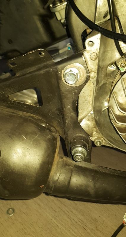

Max Blackbird Posté(e) le 30 janvier 2021 Signaler Partager Posté(e) le 30 janvier 2021 L entretoises se monte derrière la pate Lien vers le commentaire Partager sur d’autres sites More sharing options...
Arktek_02 Posté(e) le 30 janvier 2021 Auteur Signaler Partager Posté(e) le 30 janvier 2021 il y a une heure, Max Blackbird a dit : L entretoises se monte derrière la pate Les rondelles oui mais du coup j'ai réussis a me démerder, j'ai mis je crois 5 rondelles derrière la vis du haut et j'ai mis une rondelle devant le pot pour pas agrandir le trou, mais du coup je ne sais pas si ça va être fiable et le coté avec le silentbloc je n'ai pas pu mettre de vis (j'en ai pas une assez longue pour la visser avec des rondelles), les vis ne casseront pas a cause des vibrations? Lien vers le commentaire Partager sur d’autres sites More sharing options...

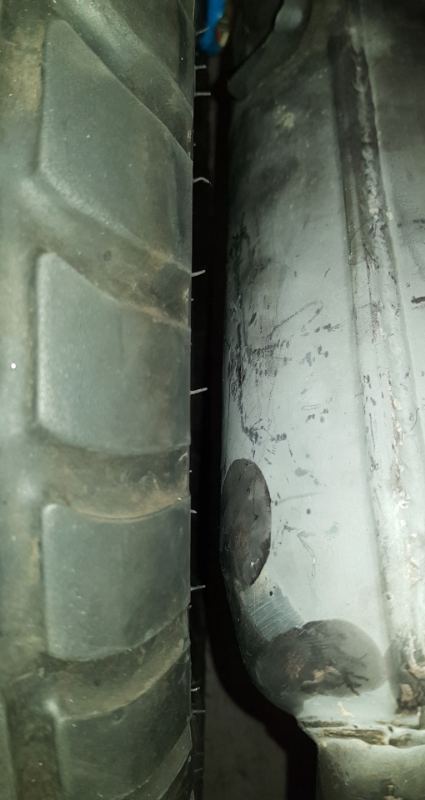

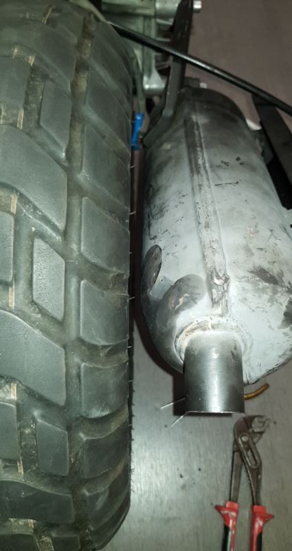

Arktek_02 Posté(e) le 1 février 2021 Auteur Signaler Partager Posté(e) le 1 février 2021 Le 30/01/2021 à 17:52, Max Blackbird a dit : L entretoises se monte derrière la pate Yo ! Bon, j'ai réussi à mettre des entretoises (du caoutchouc dure avec des rondelles devant et derrière eux), j'ai tous réussi à visser, d'ailleurs j'ai du un peu forcer au niveau du cylindre j'avais peur de casser les vis donc j'ai pas trop forcer mais quand même, j'ai peur de les casser pendant que je roule. Je voudrai savoir si l'écart entre ma roue et mon pot ne serait pas très peu par hasard et serait risquer pour la roue ? Lien vers le commentaire Partager sur d’autres sites More sharing options...
Arktek_02 Posté(e) le 3 février 2021 Auteur Signaler Partager Posté(e) le 3 février 2021 Bon, après avoir cassé mes vis de pot au cylindre lol, j'ai dû galérer à les extraires, j'ai réussi à trouver un bon compromis entre l'ajustement des trou du pot au cylindre et au moteur, l'espace est désormais plus gros entre mon pot et ma roue, j'ai environ 2cm entre mon pot et ma roue. (J'ai du rajouter quelques rondelles et un écrous par vis entre le pot et le carter avec des vis plus longues, sur un carter moteur avec les filetages débouchés sinon je pense que les vis casseront s'ils ne sont pas débouchés) Problème résolu Lien vers le commentaire Partager sur d’autres sites More sharing options...
