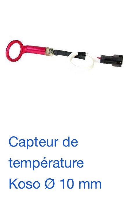

Bonjour à tous est-ce que vous pensez que se compteur marcherais bien avec la sonde à mettre à la bougie en gros pour savoir la température à la culasse sur un booster en fonte ? car la température max c’est écrit 150 et apparament un 70 en fonte prend 110 degrés, quelqun a déjà essayez ? des avis dessus ?

sur la becanerie mais je ne sais pas si la température sera faussé ou même si sa fonctionnera bien , un avis dessus ?

salut , ça va te donné la température de la bougie et le centre de la culasse , pas vraiment la temps. du moteur , sur un lc c'est l'eaux qui ne doit pas dépassé 90° , sur un air c'est un peu aux pif. l'investissement n'en vaut pas la peine.

sur ali y a les même à 15 eu (je l'ai depuis 2 ans ça marche bien).

sur un refroidissement a air tu t'en aperçois quant il est trop chaud , ça rame aux démarrage. la sonde n'est pas assé precise avec un air , ce n'est pas sa qui vas t'avertit d'une surchauffe.
