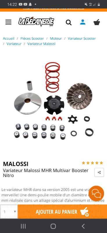

Il ressemble à ça?
https://www.malossistore.eu/variator-multivar-2000-mhr-aluminum-yamaha-minarelli-yamaha-aerox-50-2t-lc-euro-2-5115823-yaae5004-M-P

voilà ce que j'ai acheté et j'ai déjà réussi à mettre le ressort rouge mais je sais pas comment mettre le variateur et dans qu elle odre et est-ce que cela marchera sur mon Peugeot (si vous voulez me contacter plus facilement je vous laisse mon num 0670823157
il y a 56 minutes, Alain a dit :
C'est normal que ça ne fonctionne pas, c'est un variateur de MBK que tu essayes de monter sur un Peugeot...
