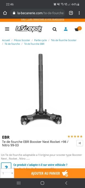

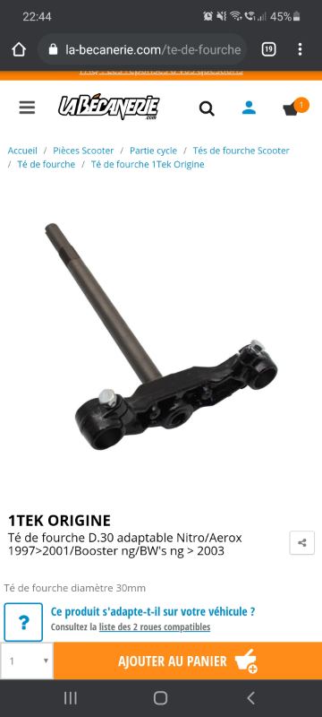

Theo245 Posté(e) le 2 mars 2021 Signaler Posté(e) le 2 mars 2021 Bonjour bonsoir J'ai un gros soucis J'ai un booster naked de 2017 en 10" Et j'aimerais passer en 12" donc jante de rocket Sauf que je peux monter que l'arrière, l'avant sa ne passe pas et je n'arrive pas à trouver pourquoi On m'a dit de changer le Tes de fourche Je veux bien mais lequelle ?? Si quelqu'un peu m'aider sa serais cool
0 Theo245 Posté(e) le 2 mars 2021 Auteur Signaler Posté(e) le 2 mars 2021 il y a 59 minutes, Max Blackbird a dit : Te de fourche de nitro D'accord mais lequelle ? Quelle année ? Tes bien sur ? J'ai besoin que de sa après ça passe ? il y a une heure, Max Blackbird a dit : Te de fourche il y a une heure, Max Blackbird a dit : Ou après celui ci

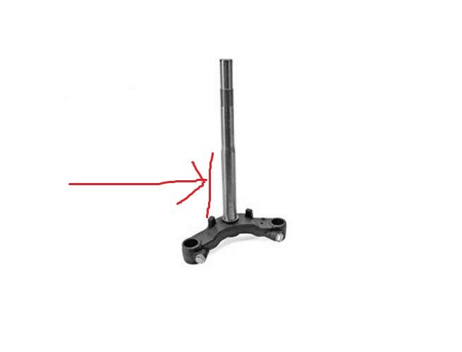

0 jimmy@ Posté(e) le 3 mars 2021 Signaler Posté(e) le 3 mars 2021 salut ,c'est la bonne fourche , celle d'apret 2003 à la colonne plus large sur la moitier du bas et ne passe pas sur booster apret 2004.
0 Theo245 Posté(e) le 3 mars 2021 Auteur Signaler Posté(e) le 3 mars 2021 il y a une heure, jimmy@ a dit : salut ,c'est la bonne fourche , celle d'apret 2003 à la colonne plus large sur la moitier du bas et ne passe pas sur booster apret 2004. D'accord du coup je dois prendre laquelle ?
0 Theo245 Posté(e) le 4 mars 2021 Auteur Signaler Posté(e) le 4 mars 2021 Merci beaucoup j'espère sa iras Il y a 1 heure, jimmy@ a dit : celle ci Moi c'est du 30mm en tube de fourche
0 jimmy@ Posté(e) le 4 mars 2021 Signaler Posté(e) le 4 mars 2021 booster/nitro c'est 30mm . ovetto et mach g c'est 26 ou 28 mm .
0 cris26200 Posté(e) le 7 mars 2021 Signaler Posté(e) le 7 mars 2021 Salut alors je viens de le faire sur celui de mon fils , lui par contre jante nitro sur un naked de 2006 , j'ai mis deux fourreaux de nitro , et j'ai du trouver un T de fourche de nitro avant 2003 , le diametre du Te de fourche de nitro apèrs 2003 fait 30 mm de diamétre , trop gros et ne rentre pas en lieu et place voilà tout je l'ai trouver sur le bon coin a 25 euros port compris 1
0 jimmy@ Posté(e) le 7 mars 2021 Signaler Posté(e) le 7 mars 2021 Il y a 2 heures, cris26200 a dit : Salut alors je viens de le faire sur celui de mon fils , lui par contre jante nitro sur un naked de 2006 , j'ai mis deux fourreaux de nitro , et j'ai du trouver un T de fourche de nitro avant 2003 , le diametre du Te de fourche de nitro apèrs 2003 fait 30 mm de diamétre , trop gros et ne rentre pas en lieu et place voilà tout je l'ai trouver sur le bon coin a 25 euros port compris les jante en 12" de rocket on la même largeur que les 13" de nitro niveaux entraxe.
0 cris26200 Posté(e) le 10 mars 2021 Signaler Posté(e) le 10 mars 2021 Le 07/03/2021 à 21:36, jimmy@ a dit : les jante en 12" de rocket on la même largeur que les 13" de nitro niveaux entraxe. alors la ............... perso je ne pourrais pas te répondre , mais je suis sur qu'il y a des gars qui s'y connaissent bien mieux que moi la dessus , j'ai juste donner mon expérience sur fourche nitro sur un booster
0 Theo245 Posté(e) le 10 mars 2021 Auteur Signaler Posté(e) le 10 mars 2021 Salut salut J'ai commander un tes de fourche pour nitro booster et tout donc on verra bien ..
