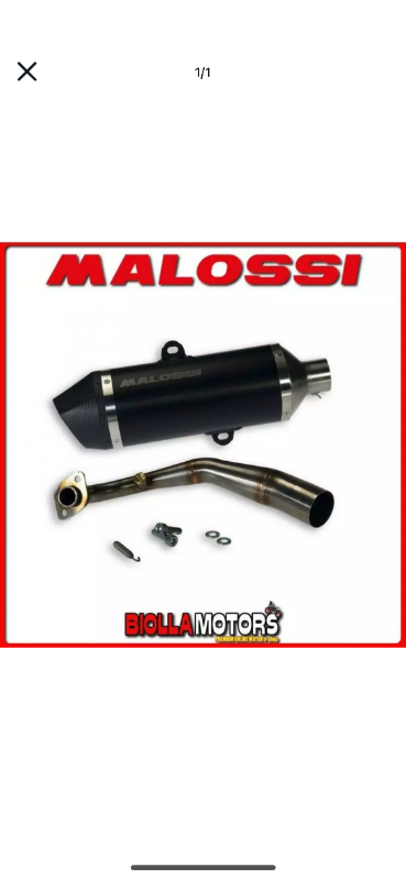

Quid du catalyseur (hormis l’écologie), est-ce indispensable pour le bon fonctionnement car c’est pas donné ?
y a t’il des marques mieux que d’autres (j’aime bien le malossi rx black)?
J’ai commandé le malossi rx black 3217356 sur biollamotors je vous ferai un retour une fois monté(5 à 6 semaines je pense le temps de le recevoir), j’espère avoir un doux bruit et surtout le recevoir car le prix défi toute concurrence (410 avec livraison) .
 Merci Alain d’avoir pris le temps de me répondre.
