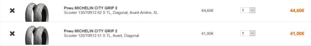

Je suis partie sur des Michelin City Grip 2 (a moins qu'il y est mieux ) mais je trouve pleins de dimensions au niveau de l'indice de charge/indice de vitesse par exemple : 51 S pour l'avant et 62 S pour l'arrière. Est-ce quand même bon ?
