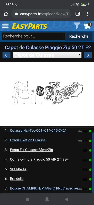

0 Thefisher Posté(e) le 16 mars 2021 Auteur Signaler Posté(e) le 16 mars 2021 à l’instant, nizo a dit : Bonjour, voilà si ça peut t'aider https://www.scootfast.net/cylinder-seal-set-piaggio-zip.html Merci, mais je vais commander sur maxiscoot parceque j'ai serré un adaptable motoforce (au passage c'est de la merde il a tenu 500km) et en fait je trouve que le joint d'embase et le joint de pot mais pas de culasse et j'ai vu un post qui dis qu'il n'y en a pas sur les cylindres d'origine et je trouve ça quand même bizarre c'est pour ça que je demande

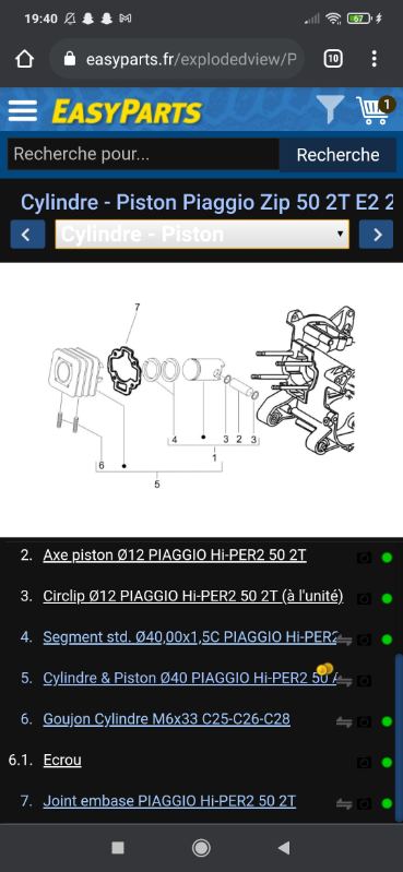

0 Thefisher Posté(e) le 16 mars 2021 Auteur Signaler Posté(e) le 16 mars 2021 à l’instant, nizo a dit : J'ai cherché sur mxs et en effet je trouve pas par contre sur labecanerie la oui https://www.la-becanerie.com/joint-haut-moteur-typhoon-sfera-zip-pochette-de-3-joints.html?utm_source=google&utm_medium=plateformes&utm_campaign=shopping_feed_css&gclid=Cj0KCQjwrsGCBhD1ARIsALILBYpBvDHvWibWLS2cYMYOGUSbItsgfUreXWSl5B1HErq-LoSkcxmn2nAaAiS3EALw_wcB Je viens de regarder sur un site de pièce détachée de Piaggio zip et il y a que le joint d'embase
0 nizo Posté(e) le 16 mars 2021 Signaler Posté(e) le 16 mars 2021 il y a 2 minutes, Thefisher a dit : Je viens de regarder sur un site de pièce détachée de Piaggio zip et il y a que le joint d'embase Les joints ne sont pas affichés
0 Thefisher Posté(e) le 16 mars 2021 Auteur Signaler Posté(e) le 16 mars 2021 il y a 2 minutes, nizo a dit : Les joints ne sont pas affichés Si si regarde il y a le joint d'embase sur celle là photo, parcequ'ils dissocient cylindre/piston et culasse
0 Alain Posté(e) le 16 mars 2021 Signaler Posté(e) le 16 mars 2021 En effet, il n'y a pas de joint de culasse à l'origine sur les Piaggio. Néanmoins, si tu tiens à monter un joint en alu, tu peux monter un joint de Peugeot à air, ou prendre ça: https://www.maxiscoot.com/fr/produit/pochette-de-joints-airsal-sport-50cc-piaggio-typhoon-stalker-23049?vctype_id=13
