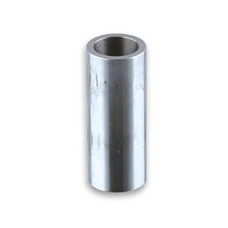

D’accord et il me manque la rondelle du variateur du coup là coupelle de devant bouge c peut être ça aussi ? Car à force ça a enlever les dent de la ptite barre pour mettre le variateur
il y a 15 minutes, Nabuchad a dit :
Euh tu parles bien du canon de variateur ?
Si c'est le cas, faut vraiment pas rouler comme ça ...
Ah non c'est la barre qui passe dedans au bout les dents on un peu mort du coup la coupelle que tu sert avec le petit boulon bouge un peu
Le 10/04/2021 à 00:18, Vlt-78 a dit :
Tu parles de l'étoile ? Évite de rouler ainsi sous peine de niquer ton filetage de vilebrequin
