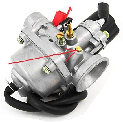

jimmy@ Posté(e) le 18 avril 2021 Signaler Partager Posté(e) le 18 avril 2021 (modifié) tu démonte le carburateur le netoi a l'esence a l'interieur comme a l'exterieur soufflé dans les conduit , les gicleur , y a des tutoriel sur le net , essay un truc , sur le carburateur y a une vis d'air (tof) sert la , si ça persiste monte un gicleur plus gros . Modifié le 18 avril 2021 par jimmy@ Lien vers le commentaire Partager sur d’autres sites More sharing options...
