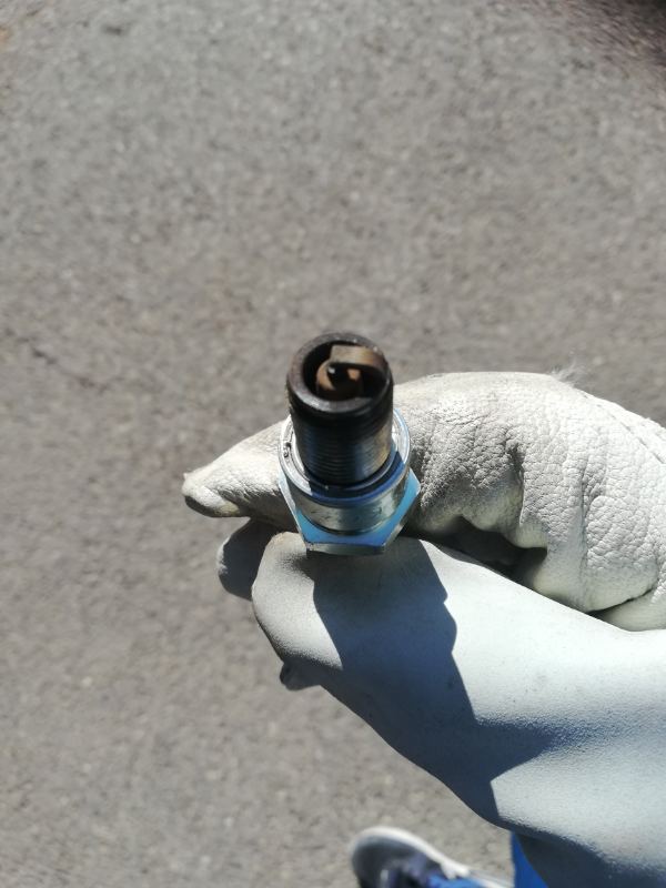

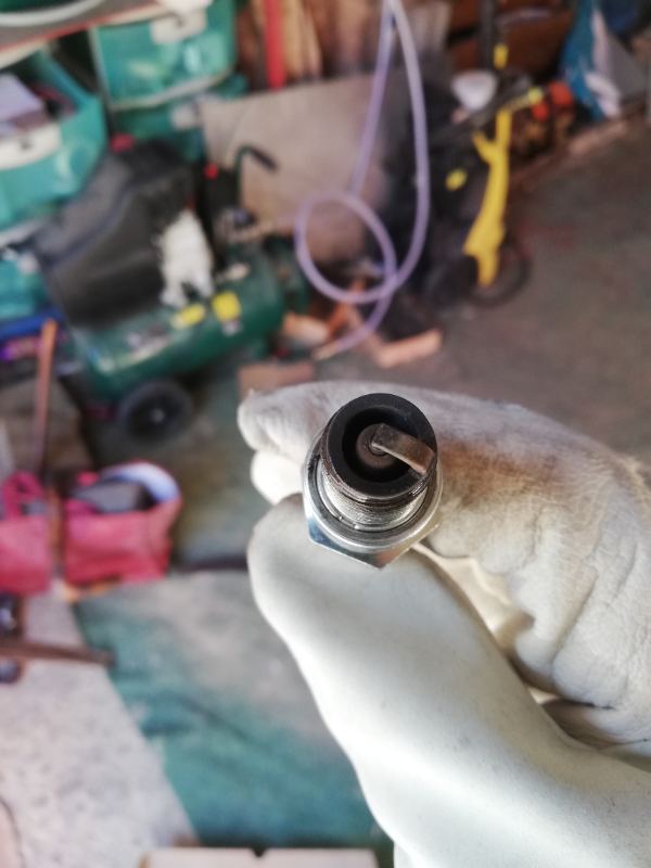

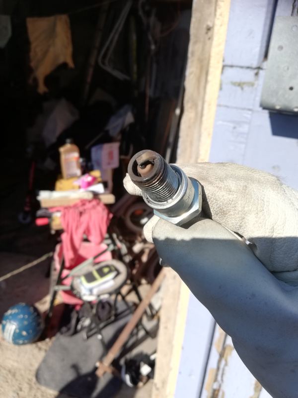

J'ai un aprilia 50 RS mt, gicleur en 68, carburateur 17.5 avec Yasuni R. (full débridé :variateur, carburateur, pot) Ma bougie est de toutes les couleurs, rien ne correspond vraiment avec tout ce que je vois... Qu'en pensez vous ?

Salut, ta bougie m'a l'air plutôt blanche vers l'électrode, essaie un gicleurs aux alentours des 75 pour voir, ta bougie doit être un poil humide et couleur café-brique
