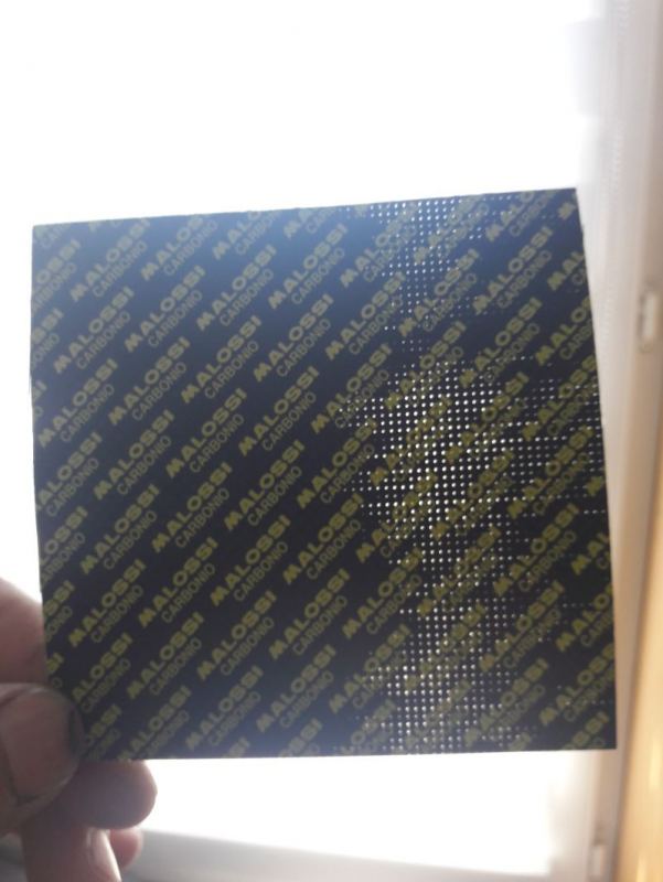

alors voilà j'ai eu un souci avec mes lamelles de clapet en fer un petit bout et partie je ne c'est ou.
J'ai démonté mon haut moteur kit 70 top perf ludix tout nettoyé mais j'ai jamais retrouvé le bout de clapet, il a du sûrement était broyé mais enfin bref le cylindre piston a rien du tout.
Le problème c'est que j'ai commandé une feuille de carbone de 0.30 pour faire mes clapet moi même mais sur la feuille il y a comme des micro trous.
Je voulais savoir si c'est normale ou pas car c'est la première fois que je mes du carbone je mes une photo
4 réponses à cette question

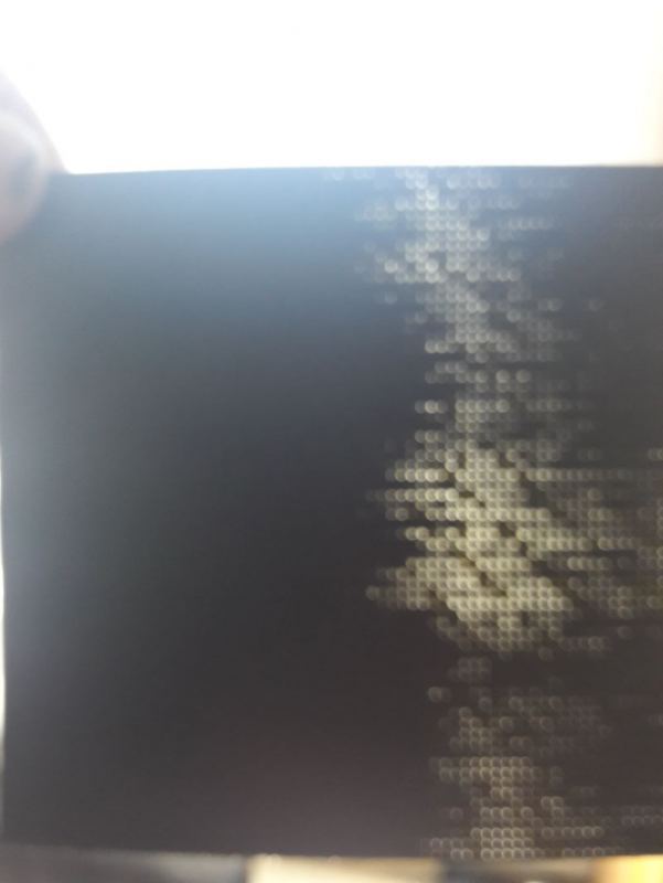

Que sur la moitié de la feuille
Si je le met pas a la lumière ce ne se voit pas, après j'ai mis de l'eau dessus est c'est étanche, on dirait comme si c'était une peinture qui serait partie c'est louche
Il y a 21 heures, tom62 a dit :
Salut, j'avais vu une vidéo du Mobeur sur des clapets en carbones, il avait aussi des trous, et l'essence passait au travers donc bon ils étaient HS quoi (ils ont sûrement pas mis la résine ou je ne sals quoi..), coupe un morceau ou tu ne vois rien au travers ou bien demande un échange de ta feuille de clapet ou un remboursement car la moitié va aller à la poubelle..
