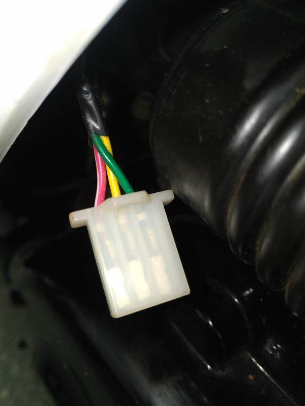

0 Jo6412 Posté(e) le 25 avril 2021 Auteur Signaler Posté(e) le 25 avril 2021 J'ai débranché le 7 mais pas de changement, j'essaie le 17? Il il y a aussi cette prise qui mène au CDI, tu sais à quoi elle sert?
0 Alain Posté(e) le 25 avril 2021 Signaler Posté(e) le 25 avril 2021 Tu peux essayer l'autre vert... Cette fiche là sert à brancher l'outil de diagnostic.
