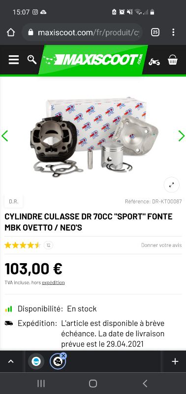

Rey96 Posté(e) le 24 avril 2021 Signaler Posté(e) le 24 avril 2021 Bonjour, J'ai un imf itraxx 2t 50cc et j'aimerai passer sur un kit 80cc Comment en choisir un adapté et sûr s'il vous plaît ? Merci

0 Alain Posté(e) le 25 avril 2021 Signaler Posté(e) le 25 avril 2021 Le souci avec ces engins là, c'est qu'il y a plusieurs variantes: axe de piston en 10 ou 12mm et deux inclinaisons de sortie d'échappement... Je prend l'exemple du cylindre Polini 70 fonte: sur Maxiscoot, 3 versions de cylindre existent: https://www.maxiscoot.com/fr/produit/cylindre-culasse-polini-70cc-sport-fonte-scooter-cpi-ac-axe-10mm-18403?vctype_id=13 https://www.maxiscoot.com/fr/produit/cylindre-culasse-polini-70cc-sport-fonte-scooter-cpi-ac-axe-12mm-30500?vctype_id=13 https://www.maxiscoot.com/fr/produit/cylindre-culasse-polini-70cc-sport-fonte-mbk-ovetto-neo-s-20784?vctype_id=13 De ce que j'ai pu voir sur le net, le IMF serait équipé du cylindre pour MBK Ovetto en axe de 10. Gros coup de chance, c'est le modèle pour lequel les pièces se trouvent le plus facilement. Si c'est vraiment le cas, voici une liste de pièces pour améliorer ton engin: https://www.maxiscoot.com/fr/produit/cylindre-culasse-dr-70cc-sport-fonte-mbk-ovetto-neo-s-21887?vctype_id=13 https://www.maxiscoot.com/fr/produit/pot-d-échappement-yasuni-r-alu-mbk-nitro-aerox-21654?vctype_id=13 https://www.maxiscoot.com/fr/produit/variateur-polini-hi-speed-cpi-keeway-115008?vctype_id=13

0 Rey96 Posté(e) le 26 avril 2021 Auteur Signaler Posté(e) le 26 avril 2021 Il y a 6 heures, Alain a dit : Non, l'appellation "kit" ne s'applique qu'à un ensemble cylindre/piston/culasse. Tu peux monter les pièces individuellement, mais l'ensemble (associé à un carburateur plus gros, quoique l'origine peut le faire) apportera un gros gain de performances. Donc ojd je peux mettre juste le cylindre piston culasse que tu m'as envoyer en lien que je remet en photo la, logiquement c'est bon ?
0 Alain Posté(e) le 26 avril 2021 Signaler Posté(e) le 26 avril 2021 Pas vraiment. Le mieux est de commencer par remplacer le pot, c'est ce qui apporte le plus en termes de performances.
0 Rey96 Posté(e) le 27 avril 2021 Auteur Signaler Posté(e) le 27 avril 2021 Il y a 11 heures, Alain a dit : Pas vraiment. Le mieux est de commencer par remplacer le pot, c'est ce qui apporte le plus en termes de performances. D'accord, alors tu me conseille le pot que tu m'as donné en lien ? Et ensuite je passe au kit 70 en plus ?
0 Nabuchad Posté(e) le 27 avril 2021 Signaler Posté(e) le 27 avril 2021 Oui il vaut mieux que tu montes les 2 ensemble, le pot et le kit. Tu profiteras mieux de la puissance du kit avec ce pot qu avec le pot d'origine qui va te brider.
0 Rey96 Posté(e) le 28 avril 2021 Auteur Signaler Posté(e) le 28 avril 2021 Il y a 10 heures, Nabuchad a dit : Oui il vaut mieux que tu montes les 2 ensemble, le pot et le kit. Tu profiteras mieux de la puissance du kit avec ce pot qu avec le pot d'origine qui va te brider. Ok merci de tout tes conseils, c'est cool
