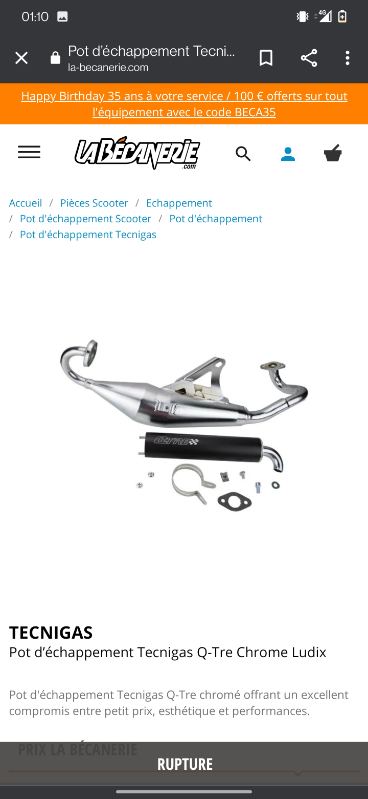

J'ai récupérer un pot d'échappement j'ai donc essayé de le monté dessus et j'ai une super accélération jusqu'à 35-40 puis plus rien et quand j'arrive à monte jusqu'à 55 avec difficulté il repart et bloque à 70 sur le plats, et en monté j'ai rien du tout 40max alors je me demandais si ca ne pouvait pas venir des galets qui était trop lourd mais je mis connais pas trop.

C'est quoi que tu as monté comme pot? C'est sûr qu'un réglage des galets est nécessaire pour améliorer les performances.
Normal que ton Kisbee ait un comportement bizarre, en montant un pot de détente le réglage variation est obligatoire.

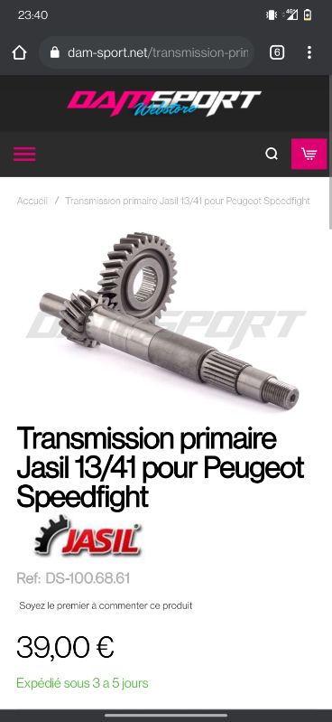

D'accord merci et niveau réglage de variation je change juste les galets ou même le variateur et aussi les galet plus lourd ou plus léger ?
Et niveau transmission est ce que c'est vraiment utilise sachant qui est bridé électroniquement à partir de 80km/h
Il y a 3 heures, Paulochon a dit :
Tu ne changes que les galets pour des plus légers, environ 7g.
Pour la transmission, elle apportera de la vitesse. Le scooter n'est pas limité à 80km/h.
il y a une heure, Alain a dit :
Oh okai intéressant est faudrai passe à une transmission de combien  ?
Il y a 8 heures, Paulochon a dit :
Okai merci dernière petite question après je t'embête plus, est ce que il y a d'autre chose à changé en même temps au moins je commande tout d'un coup ?
Il faut juste de l'huile pour la transmission, et le joint pour le carter.

Donc si je suis bien pour moi c'est la même j'ai juste a changer mon pot et mes galet et le truc 13/41?
Il y a 6 heures, Bon544 a dit :
C'est un 4t ou un 2t? Si c'est un 2t, tu peux faire ça, mais pas si c'est un 4t, dans ce cas il n'y a rien à faire à part faire le test du nombre de tours de cloche d'embrayage pour un tour de roue.

Mais maintenant mon objectifs est de faire un peu plus de bruit et je voudrais savoir si je pourrai changer mon pot sans aucun problème, je pensais a un yasuni r mais jsp si il est compatible avk un stz 4t injection. Je te laisse me donner ton avis
