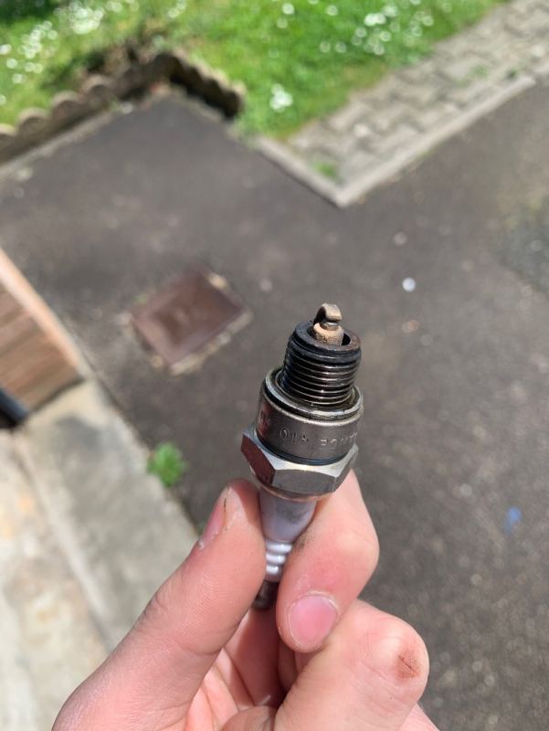

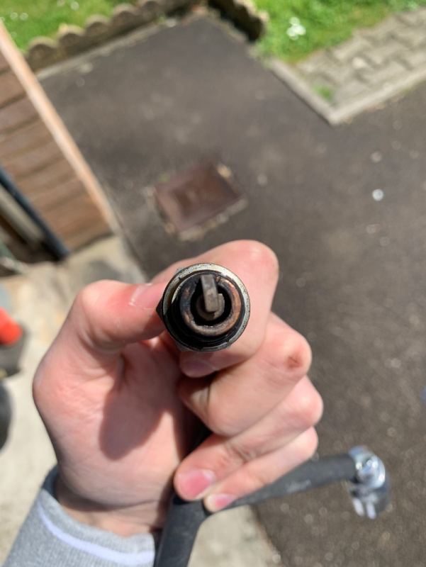

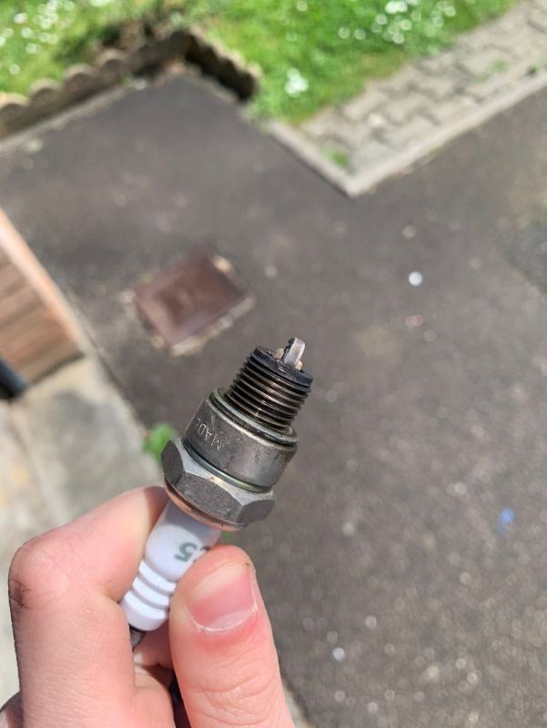

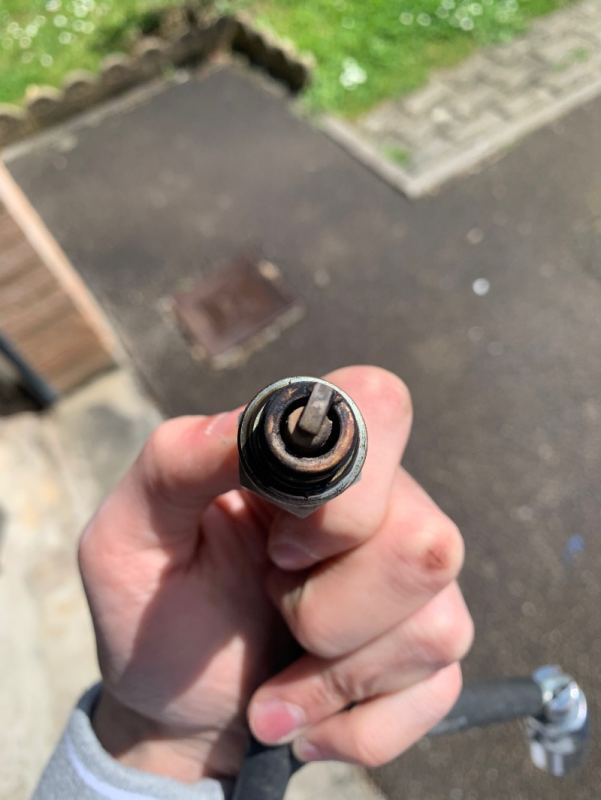

Bonjour, voici quelque photo de ma bougie j’aimerai des avis. Elle me brûlée quand je la toucher donc je pense qu’il faut que je monte mon gicleur.
6 réponses à cette question
Il y a 13 heures, jimmy@ a dit :
salut , bien , un peu clair augmente le gicleur de 2 points et elle seras parfaite. le scoot se comporte bien ?
Non, pas du tout. Avant je prenais 85 en monté mais le scooter s'arrêter tous seul plus moyen d'accélérer, je devais attendre 3-4 secondes et la il repartait comme si il n'y avait plus d'essence. Maintenant plus moyen de le faire monter au dessus de 70.
Et aussi j'ai de la brume d'essence qui ressort par l'arrivé d'air (ou il y a la filtre à air) tous les 2 sorties je dois souffler au compresseur mon filtre à air sinon plus moyen d'accélérer, il est rempli d'essence.
verifis les clapets , et fait un bon netoyage du carburateur , tu souffle dans les gicleur et tout. une mouse de filtre à air neuve n'est pas un luxe.
Il y a 20 heures, jimmy@ a dit :
J'ai déjà changé mes clapets mais rien n'y fait
Il y a 17 heures, jimmy@ a dit :
il a combien de borne le moteur ? y a peut-être une segmentation à faire .
Il est assez récent 1000 bornes environ, mais c'est depuis le début. Avant de serrer j'avais pas ce soucis.
