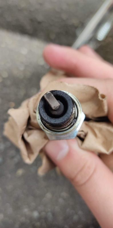

trendx72 Posté(e) le 12 mai 2021 Signaler Posté(e) le 12 mai 2021 Bonjour J'ai démonté ma bougie qu'en pensez vous ? Je suis en gicleur 75 avec une boîte a air artek K1 Je suis obligé de rouler au starter sinon il fait beuhhh a l'accélération et à fond Cordialement
Arktek_02 Posté(e) le 13 mai 2021 Signaler Posté(e) le 13 mai 2021 Le 12/05/2021 à 13:44, trendx72 a dit : Bonjour J'ai démonté ma bougie qu'en pensez vous ? Je suis en gicleur 75 avec une boîte a air artek K1 Je suis obligé de rouler au starter sinon il fait beuhhh a l'accélération et à fond Cordialement Salut, a mon goût réglage carburateur a revoir tu as l'air d'être un peu pauvre, essaie un 78-80.
trendx72 Posté(e) le 13 mai 2021 Auteur Signaler Posté(e) le 13 mai 2021 il y a 43 minutes, Arktek_02 a dit : Salut, a mon goût réglage carburateur a revoir tu as l'air d'être un peu pauvre, essaie un 78-80. J'ai le clip de l'aiguille au 5e cran. C'est un peu mieux, mais j'ai toujours mon problème, il fait beuh et s'arrête Toujours obliger de rouler au starter
Nabuchad Posté(e) le 13 mai 2021 Signaler Posté(e) le 13 mai 2021 Salut ! Ton electrode est bien blanche, par contre ta porcelaine bien noire. j'ai l impression, mais je peux me tromper, que ton gicleur principal est trop gros et que le problème vient de ton aiguille. Elle à l air trop grosse, je pencherai pour une plus fine. Tu as quoi comme carburateur et grosseur d aiguille ? 1
trendx72 Posté(e) le 13 mai 2021 Auteur Signaler Posté(e) le 13 mai 2021 il y a une heure, Nabuchad a dit : Salut ! Ton electrode est bien blanche, par contre ta porcelaine bien noire. j'ai l impression, mais je peux me tromper, que ton gicleur principal est trop gros et que le problème vient de ton aiguille. Elle à l air trop grosse, je pencherai pour une plus fine. Tu as quoi comme carburateur et grosseur d aiguille ? 17,5 PHVA Aucune idée En tout cas l'aiguille est pas du tout adapté c'est clair et net
Nabuchad Posté(e) le 13 mai 2021 Signaler Posté(e) le 13 mai 2021 Tu devrais démonter ton carburateur pour vérifier le référence de l aiguille. Si c'est A20, il faudrait que tu la remplaces par une A7, plus adaptée. 1

Arktek_02 Posté(e) le 19 mai 2021 Signaler Posté(e) le 19 mai 2021 Le 13/05/2021 à 19:52, Nabuchad a dit : Tu devrais démonter ton carburateur pour vérifier le référence de l aiguille. Si c'est A20, il faudrait que tu la remplaces par une A7, plus adaptée. Un gicleur de combien avec une aiguille A7 ? Car avec une A20 c'est aux alentours de 80 si je me trompe pas.
