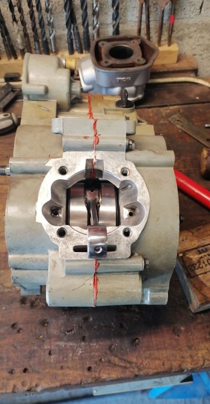

Bonjour à tous, j'ai une question simple qui est si on fait une préparation des carter et que la personne a enlevé trop de matières au niveau des transferts et que ce n'est pas très bien alligné on perds en puissance ?
En gros mon client a enlevé plus de matière que se qu'il aurait fallu et maintenant ses transferts de carter son plus large que ceux du cylindre.

Oui bien sûr que ça pose problème, ce n'est pas forcément dramatique mais ça marchera sûrement moins bien
Ça peut aussi poser des problèmes au niveau du plan de joint
Idéalement soit recharger à l'epoxy soit changer de carters

Je pense que en soit la prépa est pas dramatique mais c'est alligné à un 50 top perf avec un peu trop de matières enlever et le client trouve son moteur creu.

Il m'a dit qu'il avait la même configuration qu'il a fait la prépa et que après grosse pertes de puissance donc je suppose que ça vient de la.

Dans ce cas il suffit de remplacer les carters, de toutes façons un 50 top perf n'a absolument pas besoin de prépa carter
L'embase du cylindre est toujours stock ?
D'accord dans quel cas je prépare les carters ?
Et oui l'embase est stock
