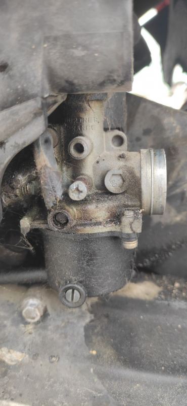

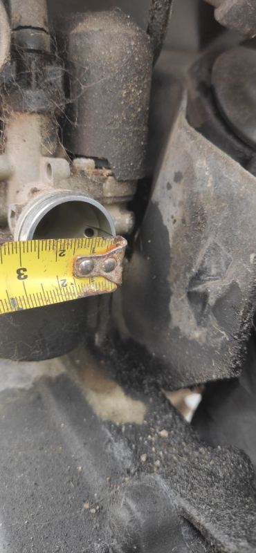

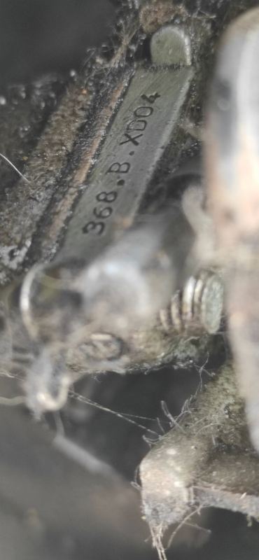

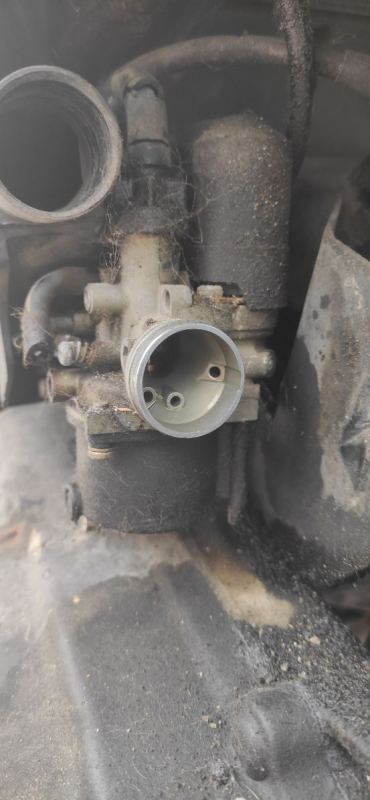

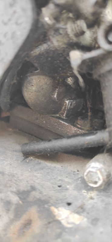

0 chrisrodi Posté(e) le 6 juin 2021 Auteur Signaler Partager Posté(e) le 6 juin 2021 (modifié) Encore une fois merci pour votre éclaircissement. Non le scooter n'as pas de problème. Je voudrais juste gagner un peu de km/h. J'ai déjà oter les rondelles variateur c'est tout. Je joins quelques photos faite à l'instant. Ma pipe d'admission à l'air couder dans la masse.mais je n'ai pas le diamètre exacte. Modifié le 6 juin 2021 par chrisrodi Lien vers le commentaire Partager sur d’autres sites More sharing options...
