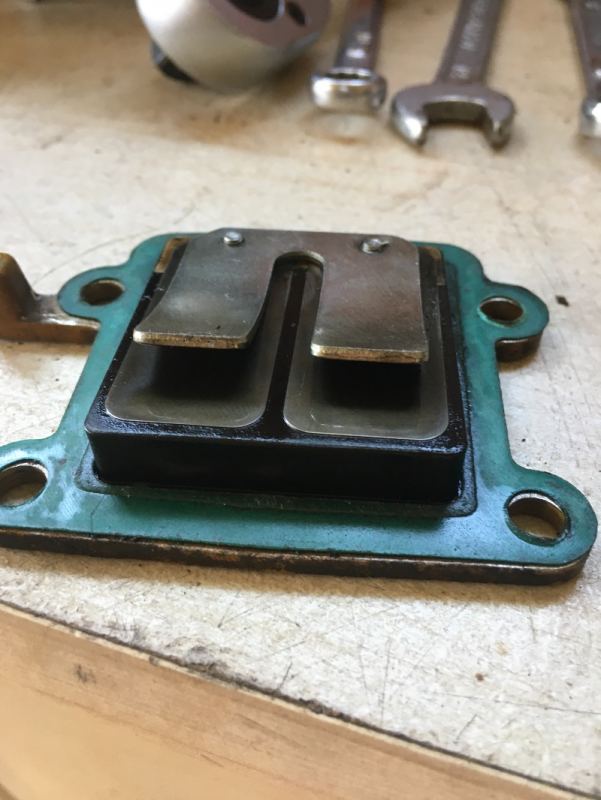

benjamin59 Posté(e) le 13 juin 2021 Signaler Posté(e) le 13 juin 2021 (modifié) alors l'écart de la pièce métallique qui stop la course du clapet je n'en ai aucune idée sur booster. En attendant, regarde si rien n'est abîmé et si il n'y a pas de truc chelou. Maintenant pour ton problème je ne pense pas que ce soit cette pièce là, mais plutôt tes clapets en eux-mêmes. Donc voir si il n'y a pas d'écart entre ton clapet et là ou il doit poser et si il n'est pas cassé a un endroit. Au pire prend une photo si tu doute et reviens avec. Modifié le 13 juin 2021 par benjamin59
Fred Loulou Posté(e) le 13 juin 2021 Signaler Posté(e) le 13 juin 2021 Il ne faut pas d'écart. Tu prends ta boîte à clapets. Tu mets à l'envers et tu verses un peu d'essence dans les "réservoirs". C'est à dire les clapets vers le bas et le côté pipe d'admission vers le haut. Si tes clapets sont bons, les quelques gouttes d'essence ne devraient pas passer, donc les clapets sont bien contre la boîte et étanches. Et vérifie qu'ils ne sont pas collés à la boîte non plus et laisse bien passer quand il y a de la compression. Une très légère pression du doigt sur les clapets côté pipe d'admission et tu vois si ça laisse passer les gaz.
Valentindemeu Posté(e) le 13 juin 2021 Auteur Signaler Posté(e) le 13 juin 2021 il y a 3 minutes, benjamin59 a dit : alors l'écart de la pièce métallique qui stop la course du clapet je n'en ai aucune idée sur booster. En attendant, regarde si rien n'est abîmé et si il n'y a pas de truc chelou. Maintenant pour ton problème je ne pense pas que ce soit cette pièce là, mais plutôt tes clapets en eux-mêmes. Donc voir si il n'y a pas d'écart entre ton clapet et là ou il doit poser et si il n'est pas cassé a un endroit. Au pire prend une photo si tu doute et reviens avec. il y a 3 minutes, Fred Loulou a dit : Il ne faut pas d'écart. Tu prends ta boîte à clapets. Tu mets à l'envers et tu verses un peu d'essence dans les "réservoirs". C'est à dire les clapets vers le bas et le côté pipe d'admission vers le haut. Si tes clapets sont bons, les quelques gouttes d'essence ne devraient pas passer, donc les clapets sont bien contre la boîte et étanches. Et vérifie qu'ils ne sont pas collés à la boîte non plus et laisse bien passer quand il y a de la compression. Une très légère pression du doigt sur les clapets côté pipe d'admission et tu vois si ça laisse passer les gaz. Ok merci je vais regarder et je vous redis
benjamin59 Posté(e) le 13 juin 2021 Signaler Posté(e) le 13 juin 2021 (modifié) il y a 7 minutes, Fred Loulou a dit : Il ne faut pas d'écart. Tu prends ta boîte à clapets. Tu mets à l'envers et tu verses un peu d'essence dans les "réservoirs". C'est à dire les clapets vers le bas et le côté pipe d'admission vers le haut. Si tes clapets sont bons, les quelques gouttes d'essence ne devraient pas passer, donc les clapets sont bien contre la boîte et étanches. Et vérifie qu'ils ne sont pas collés à la boîte non plus et laisse bien passer quand il y a de la compression. Une très légère pression du doigt sur les clapets côté pipe d'admission et tu vois si ça laisse passer les gaz. On parlait de la butée métallique sur laquelle le clapet arrête sa course Modifié le 13 juin 2021 par benjamin59

Valentindemeu Posté(e) le 13 juin 2021 Auteur Signaler Posté(e) le 13 juin 2021 il y a 18 minutes, benjamin59 a dit : rooh voyons, faut bien lire Fred il y a 20 minutes, Fred Loulou a dit : Ah ok, je pensais à l'écart entre les clapets et la boîte. Bon alors je viens de voir et il n y’a pas d écart Sinon je pourrait essayer avec des lamelle malossi que j'ai il y a 30 minutes, benjamin59 a dit : rooh voyons, faut bien lire Fred il y a 32 minutes, Fred Loulou a dit : Ah ok, je pensais à l'écart entre les clapets et la boîte. Et aussi j'ai l impression qu il est trop riche
