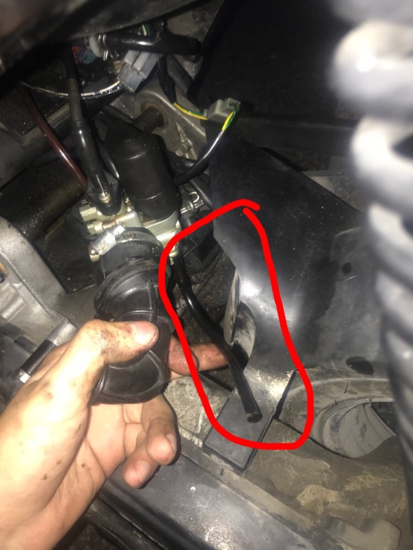

Arm74 Posté(e) le 12 juin 2021 Auteur Signaler Partager Posté(e) le 12 juin 2021 Le 10/06/2021 à 20:30, Fred Loulou a dit : 16000km, vieux scooter? Arf, l'obsolescence programmée... Blague à part, à faire dans l'ordre : As-tu vérifié et changé ta bougie? Tu dois avoir une étincelle bleue. Sinon, si ton entends ton démarreur électrique, checker l'antiparasite, ensuite la bobine HT et enfin le CDI. Si tu ne l'entends pas, vérifier le fusible puis le relais démarreur. Nettoyage et entretien du carburateur, des durites? En gros, as-tu de l'essence qui arrive dans ton cylindre? Vérification des clapets. Sont-ils collés et empêche l'essence d'arriver ou au contraire décollés et amène trop d'essence? Vérification d'une prise d'air quelque part? Mais si ta segmentation date un peu, possible qu'il faille les changer. Ça sent le problème de compression, ton histoire. Mais je t'ai proposé le reste à tester d'abord, plus facile à faire en premier lieu. Déjà merci beaucoup pour ta réponse ensuite y’a eu du changement depuis , le scooter à démarrer et j’ai pu rouler je ne sais pas comment ça se fait mais je peux rouler maintenant mais il fait un bruit bizarre comme si il crier quand j’accélère , j’ai vérifié la bougie elle fait des étincelles blanche je pense la changer , j’ai vérifier les prise d’air et y’a pas de pb ensuite tous les autres truc sont un peu technique pour moi mais je pense aussi qu’il faut changer les segement :) J’ai une autre question en enlevant le filtre à air j’ai vu que y’avais un tuyau qui n’était pas branché c’est normal? ( je te met la photo en dessus) Lien vers le commentaire Partager sur d’autres sites More sharing options...
citystar2016 Posté(e) le 12 juin 2021 Signaler Partager Posté(e) le 12 juin 2021 Bonjour, C'est le tuyau de vidange de la cuve du carburateur. C'est normal. Lien vers le commentaire Partager sur d’autres sites More sharing options...
Fred Loulou Posté(e) le 12 juin 2021 Signaler Partager Posté(e) le 12 juin 2021 Salut, Oui, c'est bien la durite de vidange d'essence de la cuve afin de la vider dans un petit récipient avant de nettoyer celui-ci. Pour éviter de t'en mettre partout. N'hésite pas à faire un entretien de base avant de checker la segmentation même si je pense fortement que c'est ça. Nettoyage de carburateur et vérification des durites, notamment. Tu trouveras pleins de tutos pour ça, ce n'est pas si compliqué. Prends ton temps la première fois pour bien faire les choses et imprimer les infos. Et ça te fera économiser une blinde en garagiste. Lien vers le commentaire Partager sur d’autres sites More sharing options...
Arm74 Posté(e) le 12 juin 2021 Auteur Signaler Partager Posté(e) le 12 juin 2021 Il y a 7 heures, citystar2016 a dit : Bonjour, C'est le tuyau de vidange de la cuve du carburateur. C'est normal. Merci pour votre réponse donc si je comprends bien c’est normal que ce tuyau ne sois pas branché c’est ça? Il y a 6 heures, Fred Loulou a dit : Salut, Oui, c'est bien la durite de vidange d'essence de la cuve afin de la vider dans un petit récipient avant de nettoyer celui-ci. Pour éviter de t'en mettre partout. N'hésite pas à faire un entretien de base avant de checker la segmentation même si je pense fortement que c'est ça. Nettoyage de carburateur et vérification des durites, notamment. Tu trouveras pleins de tutos pour ça, ce n'est pas si compliqué. Prends ton temps la première fois pour bien faire les choses et imprimer les infos. Et ça te fera économiser une blinde en garagiste. D’accord je vais faire ca , en tout cas merci beaucoup pour t’es conseils et ton aide :) Lien vers le commentaire Partager sur d’autres sites More sharing options...
