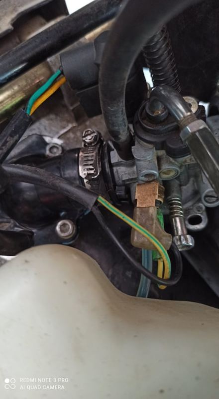

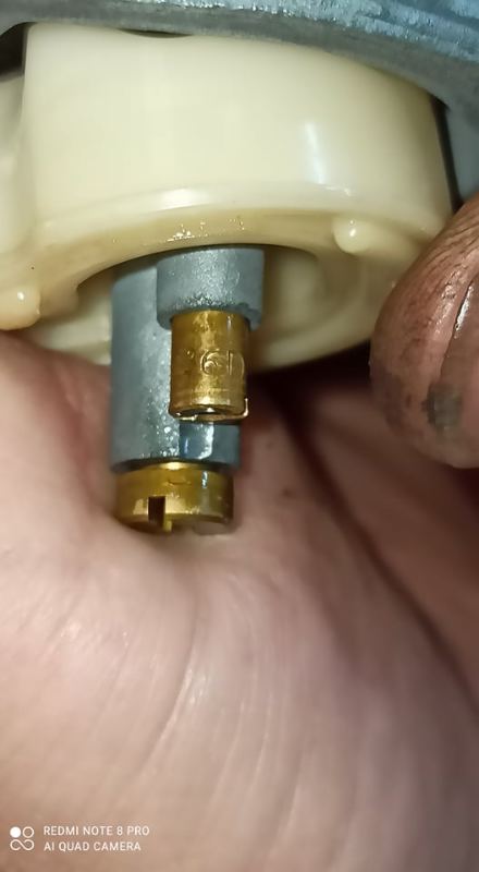

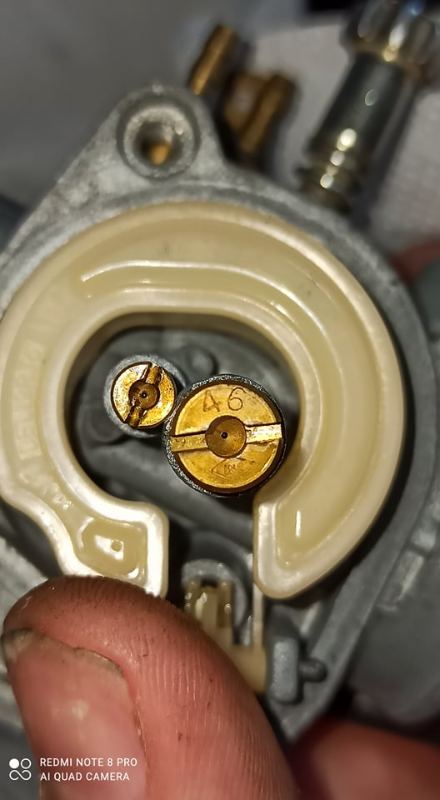

yannenzo Posté(e) le 1 juillet 2021 Auteur Signaler Posté(e) le 1 juillet 2021 Sur ce carburateur il y a 4 fils. Il y en a 2 ( orange et vert ) vont sur le stater puis il y a le noir qui va à la masse et jaune/vert va directement au niveau du compteur . J'ai débranché le jaune/vert et le noir et rien ne se passe ... Je vous ai mis deux photos des gicleurs . Il y en a un de 46 et de 36 .J'ai remplacé le carburateur par un neuf , c'est la même chose . Maintenant j'ai de gros doute sur la boîte à clapet car je me retrouve avec des éclaboussures d'essence au niveau du filtre à air ! Qu'est ce que tu en penses ?
