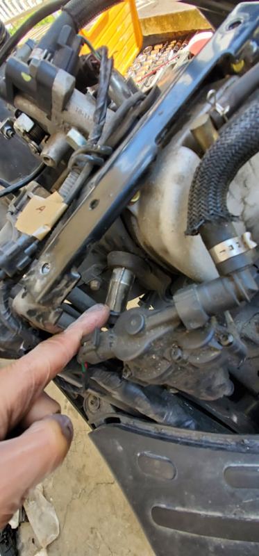

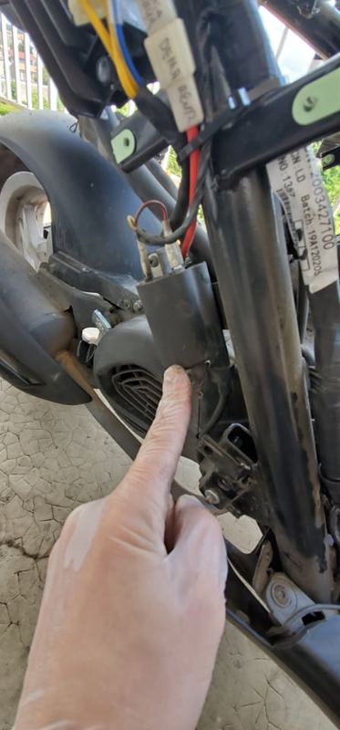

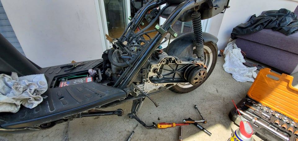

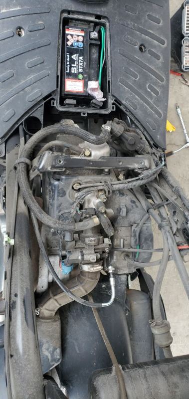

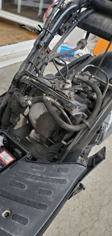

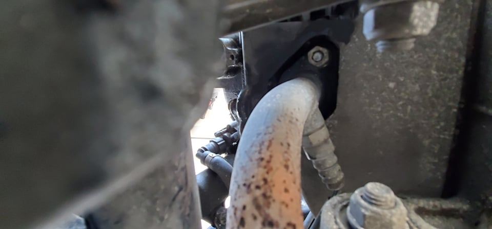

Arktek_02 Posté(e) le 7 juillet 2021 Signaler Posté(e) le 7 juillet 2021 il y a 2 minutes, mr_fayca a dit : merci pour ta réponse, du coupe voilà ou j'en suis [ image 1 ] [image 2 ] l'échappement et difficilement accessible mais je vais essayé de le retirer, alors petit question s'il vous plaît, sur l'image 3 c'est quoi que je pointe du doigt ? il est relié au truc de l'image 4, c'est l'anti parasite ? et comment le débrancher ? merci Salut ! Bel avancement déjà ! Pour les 2 dernières images, oui c'est l'antipariste qui est relié à ta bobine Haute Tension, tu peux la laisser tel quel une fois ton moteur dépose il pendera mais ne tirera pas sur le moteur donc pas de soucis à ce niveau là Pour tes vis d'échappement, je vois que tu as du WD40 n'hésite pas à asperger les vis de fixation du pot à ton cylindre du degrippant justement et de le faire chauffer au chalumeau ou bien au décapeur (meilleure option comme ça tu fais pas de connerie x) et une fois un peu refroidi tu peux essayer de les dévisser car s'ils sont grippés et que tu forces bah tu peux péter la vis a ras et la c'est bienvenue a la galère.. Fais bien le tour pour voir que ton moteur n'est plus en rien attaché à ton châssis que ce soit avec les câbles ou les vis, une fois que tout est bon dépose le moteur et tu peux mettre des cales en bois sous ton cadre pour pas qu'elle viennent forcer au sol Bonne chance et bon bricolage ! 1
mr_fayca Posté(e) le 7 juillet 2021 Auteur Signaler Posté(e) le 7 juillet 2021 merci pour ta réponse il y a 17 minutes, Arktek_02 a dit : Salut ! Bel avancement déjà ! Pour les 2 dernières images, oui c'est l'antipariste qui est relié à ta bobine Haute Tension, tu peux la laisser tel quel une fois ton moteur dépose il pendera mais ne tirera pas sur le moteur donc pas de soucis à ce niveau là Pour tes vis d'échappement, je vois que tu as du WD40 n'hésite pas à asperger les vis de fixation du pot à ton cylindre du degrippant justement et de le faire chauffer au chalumeau ou bien au décapeur (meilleure option comme ça tu fais pas de connerie x) et une fois un peu refroidi tu peux essayer de les dévisser car s'ils sont grippés et que tu forces bah tu peux péter la vis a ras et la c'est bienvenue a la galère.. Fais bien le tour pour voir que ton moteur n'est plus en rien attaché à ton châssis que ce soit avec les câbles ou les vis, une fois que tout est bon dépose le moteur et tu peux mettre des cales en bois sous ton cadre pour pas qu'elle viennent forcer au sol Bonne chance et bon bricolage ! merci pour ta réponse, oui j'ai un décapeur thermique, je vais faire ça, encore une question, ce que je pointe du doigt, le bloc la ( coller au dessus du moteur, dit moi comment il s'appel), je peux le dévisser entier en laissant les fiches dessus ou bien il faut que je débranche les fiche une par une et il viens avec le moteur ?, merci pour ton aide j'avance bien
Arktek_02 Posté(e) le 7 juillet 2021 Signaler Posté(e) le 7 juillet 2021 Il y a 5 heures, mr_fayca a dit : merci pour ta réponse merci pour ta réponse, oui j'ai un décapeur thermique, je vais faire ça, encore une question, ce que je pointe du doigt, le bloc la ( coller au dessus du moteur, dit moi comment il s'appel), je peux le dévisser entier en laissant les fiches dessus ou bien il faut que je débranche les fiche une par une et il viens avec le moteur ?, merci pour ton aide j'avance bien Ça a l'air d'être ton injecteur, si tu peux le séparer de ta culasse facilement fais le sinon enlève les cosses oui 1

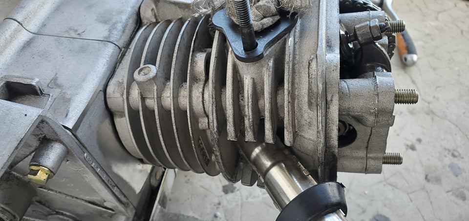

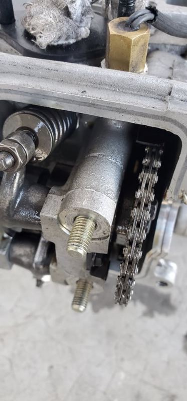

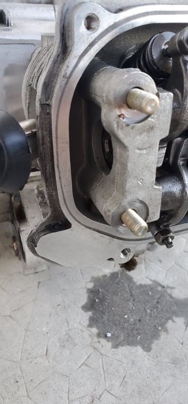

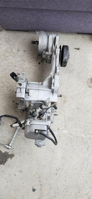

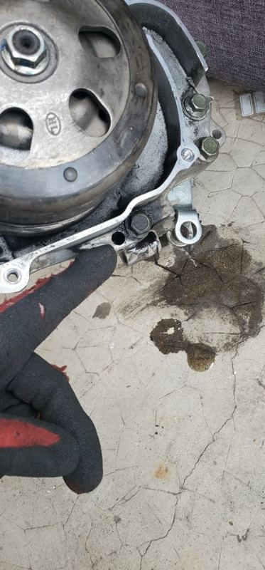

mr_fayca Posté(e) le 8 juillet 2021 Auteur Signaler Posté(e) le 8 juillet 2021 bonjour, alors voilà j'ai réussi a enlever le moteur, mais il se passe un truc pas très net, sur la deuxième photo, il y a de l’huile qui coule du trou que je pointe du doigts, je n'ai pas du tout toucher cette parti, c'est normal ça ?
Arktek_02 Posté(e) le 8 juillet 2021 Signaler Posté(e) le 8 juillet 2021 il y a une heure, mr_fayca a dit : bonjour, alors voilà j'ai réussi a enlever le moteur, mais il se passe un truc pas très net, sur la deuxième photo, il y a de l’huile qui coule du trou que je pointe du doigts, je n'ai pas du tout toucher cette parti, c'est normal ça ? Les choses sérieuses vont commencer du coup c'est toi qui va séparer les carters ou tu vas les faire faire par quelqu'un d'autre ? Pour l'huile qui coule ça m'a l'air d'être normal on dirait le trou d'un reniflard et en tournant le moteur bah l'huile de transmission s'est échappe par la bas, le mieux aurait été de tout vidanger mais fais le si ce n'est pas déjà fais tu dois encore avoir de l'huile au fond et donc pour la fuite d'huile rien d'alarmant au final

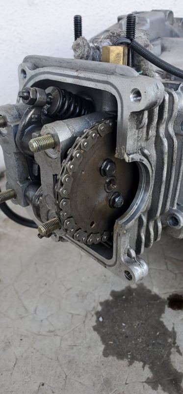

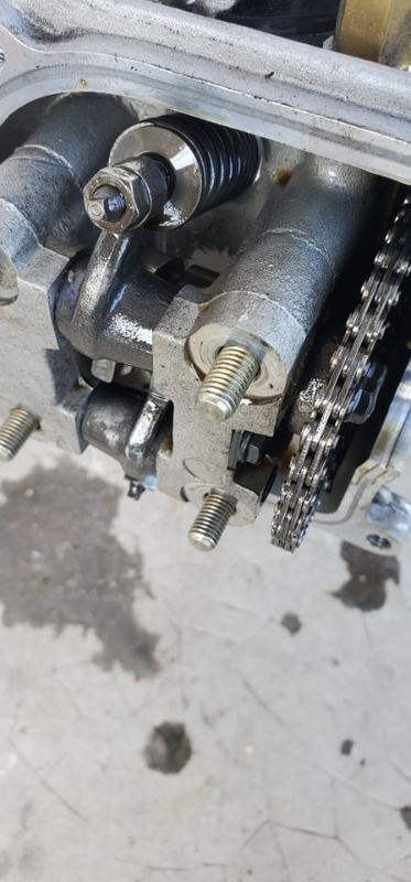

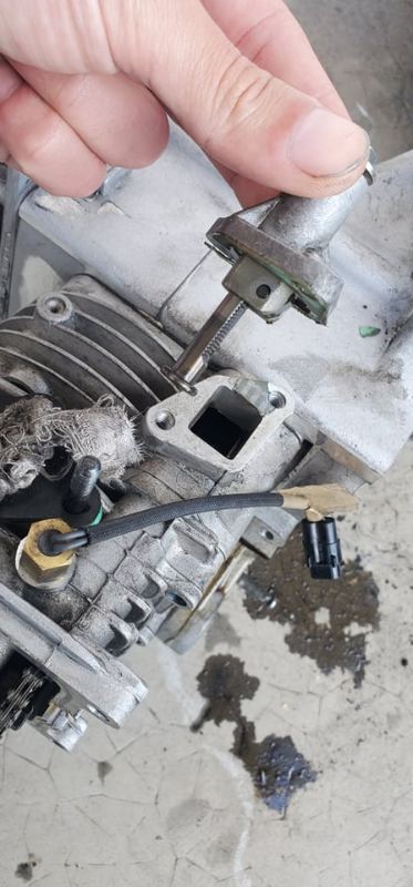

mr_fayca Posté(e) le 8 juillet 2021 Auteur Signaler Posté(e) le 8 juillet 2021 alors la les copains, c'est chaud lool, j'arrive même pas a enlever la chaîne de distri malgré que j'ai desserré le tendeur de chaîne, en plus il y a des repère . . . , et j'ai pas de séparateur de carter, j'ai rien en fait, j'ai galéré pour enlever la cloche d'allumage, j'ai fabriqué un petit outil, mais la pour le moteur j’hésite vraiment a donner a quelqu'un qui s'y connais, la comprend pas si tout le bloc vient en entier ou je sais pas ...
Arktek_02 Posté(e) le 8 juillet 2021 Signaler Posté(e) le 8 juillet 2021 il y a 29 minutes, mr_fayca a dit : alors la les copains, c'est chaud lool, j'arrive même pas a enlever la chaîne de distri malgré que j'ai desserré le tendeur de chaîne, en plus il y a des repère . . . , et j'ai pas de séparateur de carter, j'ai rien en fait, j'ai galéré pour enlever la cloche d'allumage, j'ai fabriqué un petit outil, mais la pour le moteur j’hésite vraiment a donner a quelqu'un qui s'y connais, la comprend pas si tout le bloc vient en entier ou je sais pas ... Hmm d'après ce que je sache pour détendre une chaîne de distribution dans ton cas il faut visser le tendeur de chaîne à fond et non la dévisser Au remontage pour les repères tu dois être au pmh et pour aligner ta distribution il faut que les 2 poinçons sur ton pignon soit alignés au plan de joint 1
mr_fayca Posté(e) le 8 juillet 2021 Auteur Signaler Posté(e) le 8 juillet 2021 il y a une heure, Arktek_02 a dit : Hmm d'après ce que je sache pour détendre une chaîne de distribution dans ton cas il faut visser le tendeur de chaîne à fond et non la dévisser Au remontage pour les repères tu dois être au pmh et pour aligner ta distribution il faut que les 2 poinçons sur ton pignon soit alignés au plan de joint merci pour ta réponse, mais dans mon cas, il faut dévisser le tendeur, voilà a quoi il ressemble, la chaîne se détend un peu mais pas assez pour l'enlever, comment enlever cette chaîne ? s'il vous plaît très bizarre, comment enlever la chaîne ? et comment sortir l'arbre a cam si on veut le changer ? il est piégé a l’intérieur ( soudure) voir photos

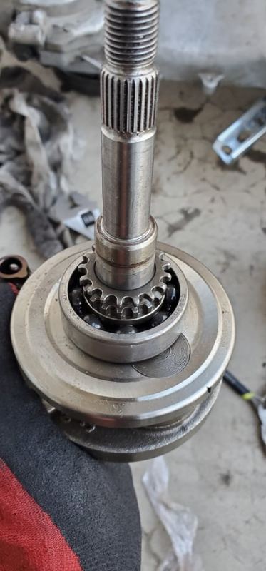

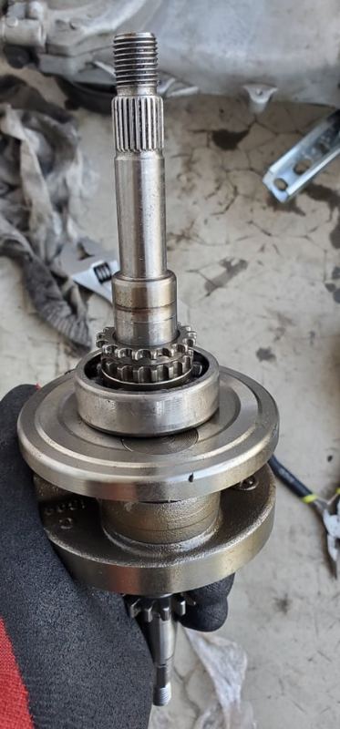

mr_fayca Posté(e) le 9 juillet 2021 Auteur Signaler Posté(e) le 9 juillet 2021 bonjour, je viens au nouvelles, alors j'ai réussi a ouvrir le moteur en deux, et a extraire le vilebrequin, grosse surprise ! je pense que c'est impossible d'extraire le roulement ( voir photos ) , je crois que vilebrequin est vendu comme ça avec les roulement etc ...
