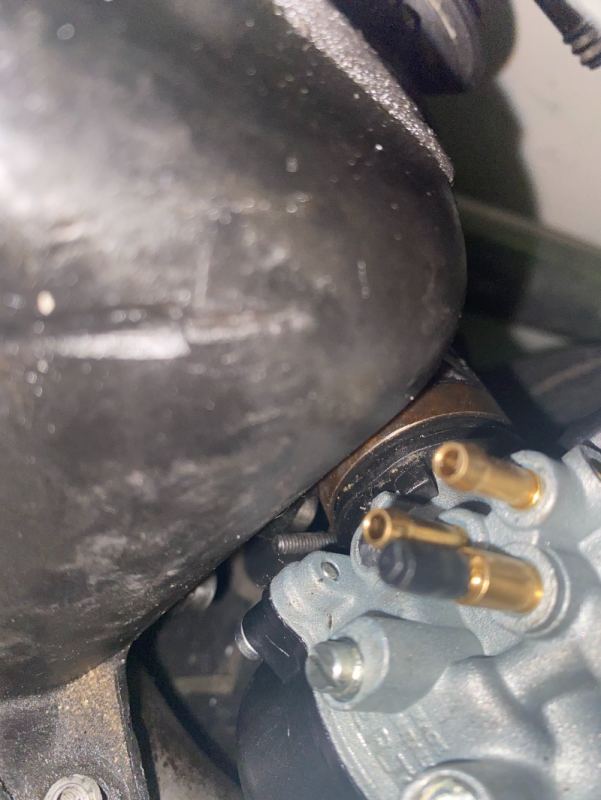

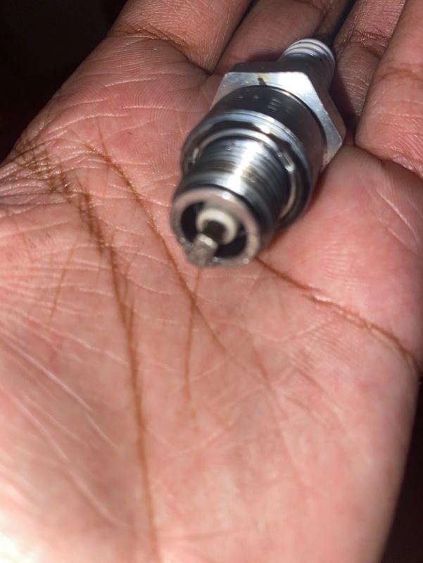

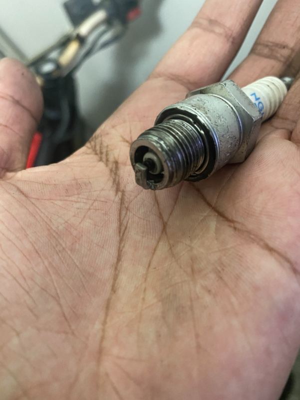

ksbpg Posté(e) le 29 juillet 2021 Auteur Signaler Posté(e) le 29 juillet 2021 il y a 4 minutes, Fred Loulou a dit : As-tu vérifié qu'il n'y a plus la pompe à huile? Si oui, n'hésite pas à boucher l'arrivée d'huile sur le carburateur pour éviter une prise d'air (qui expliquerait peut-être qu'un gicleur plus gros ait été mis pour compenser). Mais tu confirmes qu'il n'y a pas les deux, hein? Mais si tu es en origine ou similaire, fort possible que ce soit trop gros comme gicleur, oui. La pompe a huile y est mais pas brancher sur l’ancien carburateur deux durite avais été boucher voilà une photo de la bougie et du carburateur que j’ai mis gicleur de 110 que j’ai repris
Solution Fred Loulou Posté(e) le 29 juillet 2021 Solution Signaler Posté(e) le 29 juillet 2021 Oui je tente de baisser le gicleur, ça ne coûte presque rien. Pour une configuration presque d'origine avec le même carburateur (Dell'Orto de 17,5 ou un modèle similaire de ce que je vois), je suis en 80. Même si je suis encore en réglage, peut-être vais-je le monter. Prends un de 80, 85 et 90 pour tester. Il serait étonnant que ce soit plus, surtout si ça crache au pot et au vu de la bougie (de plus si elle est récente). Après, tu affineras... Et, l'entrée d'arrivée d'huile sur le carburateur est bien bouché, c'est cool. 1
